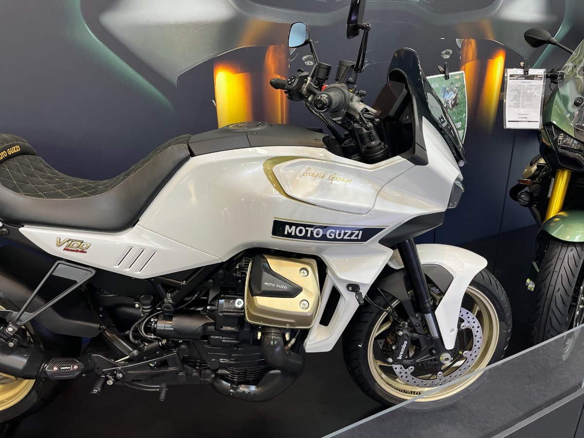

Hubert K Posted March 18, 2023 Share Posted March 18, 2023 Hallo, gestern das Teil das erste mal ausgeführt und urplötzlich während der Fahrt Display schwarz,kein Licht,kein Blinker,Motor lief normal 🤔 Angehalten ,Zündung aus ,2Minuten gewartet,Zündung an,alles wieder normal. Hoffentlich bleibst dabei,Vielleicht musste Sie nur mal aufstoßen 🤣🤣🤣 3 Quote Link to comment Share on other sites More sharing options...
paul_5533 Posted March 18, 2023 Share Posted March 18, 2023 so ein schönes Bike 👍 wie war dein Eindruck, abgesehen von dem kleinen 'Fauxpas' ? 1 Quote Link to comment Share on other sites More sharing options...
holger333 Posted March 18, 2023 Share Posted March 18, 2023 (edited) Moin Hubert edel...edel... sehr schön 👍 ich hoffe, das war nur ein Reaktion - Test... für Dich. Gruß Holger Edited March 18, 2023 by holger333 1 Quote Link to comment Share on other sites More sharing options...
Fly Posted March 18, 2023 Share Posted March 18, 2023 Hi Hubert. Hübsches Moppet. 👍 Ich würde den schwarzen Schirm als " kleiner Fehler die das Bike liebenswert machen" beurteilen. Muss ja net gleich ein Kabel fehlen. 😉 Außerdem passt ein schwarzer Schirm besser zur Gesammtoptik. Wahrscheinlich wollte die Guzzi dir des nur mal vorführen.😏 Gruß Markus 1 Quote Link to comment Share on other sites More sharing options...

mgraeber Posted March 24, 2023 Share Posted March 24, 2023 Echt ein tolles Moppi, wenn ich mehr Platz hätte würde ich mir die V100 neben meine Eldorado stellen, auch wenn meine Frau mich für bekloppt halten würde. Wünsche trotz der beschriebene Probleme alles Gute und viel Spaß mit dem Teil. Micha Quote Link to comment Share on other sites More sharing options...
Guzzi-Swiss Posted March 26, 2023 Share Posted March 26, 2023 Ja sieht wirklich verdammt gut aus das Maschinchen. Auch schwarz/grau finde ich schöner wie die grüne. Hätte es die vor 1.5 Jahre gegeben, hätte ich statt der GS klar die genommen. Was mir jetzt nicht gefällt ist der silberne Motor. Den würde ich mir in schwarz wünschen, auch mit den goldenen Ventildeckeln. Das würde extrem gut aussehen. Gelungen finde ich die Auspufftröte. Für Serie wirklich gelungen. Wenn ich denke wie hässlich BMW Tröten jeweils sind. Die muss man einfach wechseln. Hier sehe ich keinen Grund dazu. Nein, wirklich schönes Bike. Wünsche Guzzi viel Erfolg damit und nächstes Jahr mal sehen, ob es noch eine gibt für mich. Dieses Jahr gibts keine, müsste ja eintauschen. Da käme nur die GS oder die MV in Frage und beide haben blödes Alter mit viel zu hohem Wertverlust. Das lohnt sich nicht. Zumal ich mit beiden sehr zufrieden bin. 1 Quote Link to comment Share on other sites More sharing options...
Schrami73 Posted March 26, 2023 Share Posted March 26, 2023 vor 9 Stunden schrieb Guzzi-Swiss: Ja sieht wirklich verdammt gut aus das Maschinchen. Auch schwarz/grau finde ich schöner wie die grüne. Hätte es die vor 1.5 Jahre gegeben, hätte ich statt der GS klar die genommen. Was mir jetzt nicht gefällt ist der silberne Motor. Den würde ich mir in schwarz wünschen, auch mit den goldenen Ventildeckeln. Das würde extrem gut aussehen. Gelungen finde ich die Auspufftröte. Für Serie wirklich gelungen. Wenn ich denke wie hässlich BMW Tröten jeweils sind. Die muss man einfach wechseln. Hier sehe ich keinen Grund dazu. Nein, wirklich schönes Bike. Wünsche Guzzi viel Erfolg damit und nächstes Jahr mal sehen, ob es noch eine gibt für mich. Dieses Jahr gibts keine, müsste ja eintauschen. Da käme nur die GS oder die MV in Frage und beide haben blödes Alter mit viel zu hohem Wertverlust. Das lohnt sich nicht. Zumal ich mit beiden sehr zufrieden bin. Hallo, Guzzi-Swiss, eine österreichische Firma hat deinen Wunsch schon umgesetzt, der schwarze Motor sieht echt super aus. LG Stefan 1 Quote Link to comment Share on other sites More sharing options...
TS_ler Posted March 26, 2023 Share Posted March 26, 2023 (edited) Ich bin ganz bei Guzzi-Swiss, der Motor und vor allem die lange auffällige Kardanschwinge sehen leider in dem blanken Grauguss semi-gut aus, für mich ein optisches Minuspünktchen. Der Tuner Siegis Garage hat viel Aufwand betrieben, wird einiges kosten. Ich würde mir für das schöne Motorrad wünschen, dass es WERKSEITIG eine Änderung bekommt. Grüße Torsten Edited March 26, 2023 by TS_ler Quote Link to comment Share on other sites More sharing options...
Manfr3d Posted March 26, 2023 Share Posted March 26, 2023 (edited) vor einer Stunde schrieb Schrami73: Guzzi-Swiss, eine österreichische Firma hat deinen Wunsch schon umgesetzt, der schwarze Motor sieht echt super aus. Das ist http://www.siegisgarage.at/ Edited March 26, 2023 by Manfr3d Quote Link to comment Share on other sites More sharing options...
