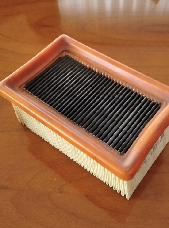

Breadfan Posted July 13, 2020 Share Posted July 13, 2020 (edited) Die 2016er V7 II sollte ab Werk schon das letzte Update drauf haben,meines Wissens.Linderung schaffen ein Dauerluftfilter (K&N, BMC oder Sprint-Filter) und Iridiumzündkerzen (DENSO oder NGK). Gibt hier auch diverse Threads dazu. Grüße Ingo Edited July 13, 2020 by Breadfan Quote Link to comment Share on other sites More sharing options...
