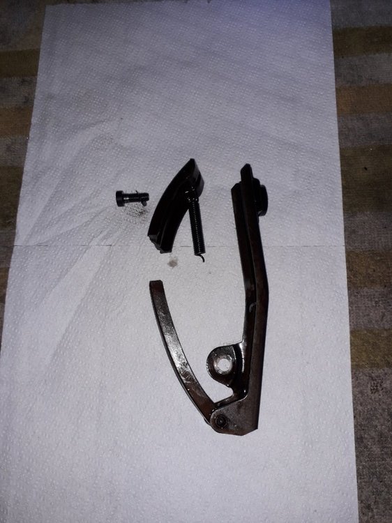

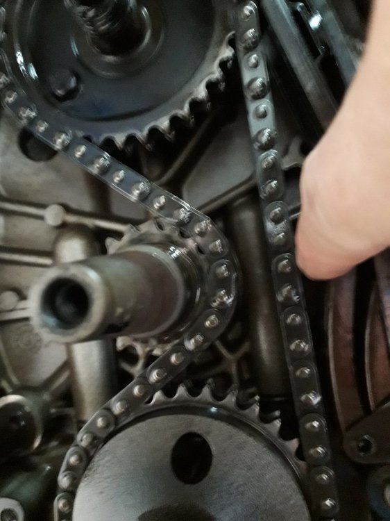

Ruffus Posted March 27, 2023 Share Posted March 27, 2023 Schön zu lesen dass dein Bobber wieder einsatzfähig ist. Rechtzeitig zum Saisonbeginn. Hatte auch gerade ein AHA-Erlebnis. Wunderte mich warum bei einer V35 der Kettentrieb gar so lärmte!! Siehe Bilder: Kettenspanner gebrochen und glücklicherweise im unteren Teil ohne geschreddert zu werden, verblieben. Glück gehabt. Quote Link to comment Share on other sites More sharing options...
