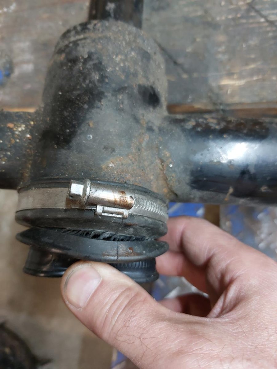

Otti Posted January 18, 2023 Author Share Posted January 18, 2023 Um den gröbsten Gammel zu entfernen und "Knackpunkte" wie das Kreuzgelenk zu checken habe ich sie "teilzerlegt". Ergebnis: Hinterachsantrieb undicht / neuer Simmerring ist schon verbaut Gewinde von Ölablssschraube defekt / dank längerer Schraube zum Glück wieder dicht. Manschete zwischen Schwinge und Getriebe defekt Kreuzgelenk unauffällig ohne Spiel - musste ich aber aus dem Stützlager austreiben. Also neues Stützlager. 3 Quote Link to comment Share on other sites More sharing options...
Guest Posted January 18, 2023 Share Posted January 18, 2023 Hallo, die Substanz der T 3 sieht noch recht gut aus. Gummibalg Kreuzgelenk defekt nach so langer Zeit ist normal. Wie sieht der Simmerring Getriebeausgang aus. Ich würde diesen bei der Gelegenheit wechseln, ebenso O-Ring Kupplungsdruckstück. Bei abgenommenen Kardan "Triebling" entnehmen und Verzahnung prüfen, neue O.Ringe und Papierdichtung verwenden. Viel Erfolg. Grüße. Commander Quote Link to comment Share on other sites More sharing options...

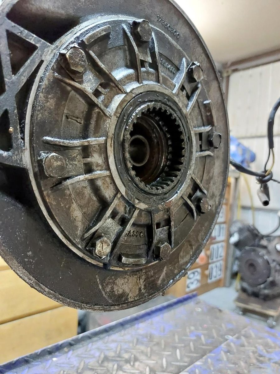

Guest Posted January 25, 2023 Share Posted January 25, 2023 (edited) Hallo Otti, wenn du nicht genau lokalisieren kannst woher der Ölnebel kommt solltest du dem eingepressten Lagerschild Nockenwelle Aufmerksamkeit widmen. Diese hatten zu dieser Zeit oftmals Undichtigkeiten und wurden verklebt. Das Tragbild der Kupplungsscheiben ist so nicht in Ordnung, anscheinend wurde die Zwischenscheibe nicht miterneuert. Weiterhin viel Erfolg. Grüße. Commander Edited January 25, 2023 by commander Quote Link to comment Share on other sites More sharing options...
