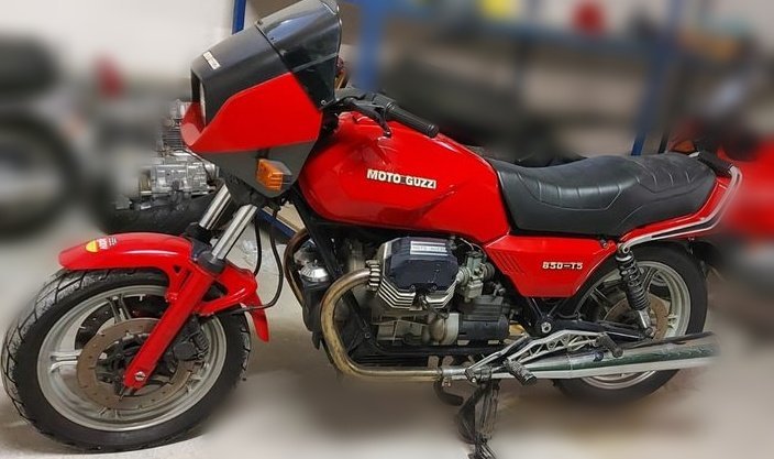

Hallo zusammen, ich komme aus Österr. Nähe Salzburg, das war, nein ist, mein Weihnachtsgeschenk, meine dritte Guzzi, ich hab bereits eine V35 Imola und eine V50 III, und nun diese schöne 850er  T5.  Die soweit ich es bisher weis noch in kompletten Original Zustand ist.
Leider finde ich relativ wenig über dieses Modell und bin für alle Infos dankbar.
Mich würde sehr interessieren wie weit sie gleich mit der Lemon III ist, ist der Motor gleich?
Also wenn jemand infos hat, bitte an mich oder posten. Vielen Dank!

Hallo,
Herzlich Willkommen und  Grüße nach Österreich!
Die 850 T 5 wurde in 3 Serien gebaut mit kleinen Unterschieden. Eine gute Informationsquelle ist Guzzitek.org.
Neben ihren kleineren 16 Zoll Rädern wurde sie in Deutschland auch mit Vollverkleidung angeboten und auch vom Importeur als neues Gespann mit Walther Seitenwagen.
Alles in allem ein bewährtes Konzept mit einem bekannten Motor wie Mille Gt, Cal.2, SP, etc. allerdings kleinere Bohrung.
Parallelen zur LM 3 sind jedoch wenig vorhanden. Zwar stimmt der Hubraum überein, jedoch hat die LM 3 größere Ventile, andere Kolben, 8 Grad Vorzündung(T5 2 Grad), 36er Dellorto, T5 30er etc.
LM 3 hatte einen anderen Drehmomentverlauf in Richtung sportlich, T 5 war als Tourer gedacht, aber sie war wendig und agil.
Allzeit gute Fahrt und viel Spaß mit deiner T5.
