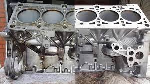

- Da im Winter sonst eh nix zu fahren gibt wollte ich die Vergasergehäuse noch gerne professionell reinigen lassen, auch aus optischen Gründen. Zuerst dachte ich an (äußerliches) Glasperlenstrahlen aber ich weiß nicht ob die Zinkdruckgussgehäuse das vertragen? Sie sollen gerne neuwertig sauber aussehen aber abrassive Verfahren würde ich dann doch lieber meiden. Ansonsten eben "nur" professionelle Ultraschallreinigung. Das Angebot online ist groß allerdings ich würde die Gehäuse gerne dahin geben wo sie auch in sorgfältigen Händen sind. Hat jemand Tipps oder einen Kontakt?
Hallo,
ich würde Trockeneis strahlen lassen. Dies ist minimal abrasiv.
Trotzdem alle Öffnungen des Vergasers sorgfältig verschließen.
Gruß.

Mit dem Trockeneisstrahlen habe ich bis jetzt so gemischte Erfahrungen gemacht. Beschädigt wurde nie etwas aber das Reinigungsergebnis kann mitunter sehr durchwachsen ausfallen.

wenn du mit dem Ergebnis nach Trockeneis strahlen nicht zu hundert Prozent zufrieden bist kannst du das Gehäuse noch polieren.

Ich habe die Vergaser mit Trockeneis strahlen lassen, da ich jemanden habe der mir das auch hin und wieder für ein paar Euro in die Kaffeekasse macht. Die Reinigungsleistung war wie zu erwarten überschaubar. Klar, man kann mit der Methode gut entfetten aber bei sehr festgebackenen Verunreinigungen auf den Oberflächen ist dann leider auch Ende. Chemisch wollte ich die Gehäuse jetzt nicht unbedingt weiter reinigen. Allerdings habe ich nochmal die Methode in destilliertem Wasser auskochen probiert und tatsächlich hat sich nochmal ein dicker Benzinschleimbatzen unten im Schwimmerkammerdeckel  gelöst.
Die Dichtungen habe ich jetzt selbst nochmal neu ausgeschnitten (v. l. n. r. eine Originaldichtung?, die bei mir vorher verbaute und meine eigene). Die passt auch ganz gut und ich bin zufrieden. Außerdem habe ich die Gehäuseoberkante noch mit 1000er Schleifpapier glatt geschliffen und bin gespannt ob der Vergaser nun endlich nicht mehr sifft.
