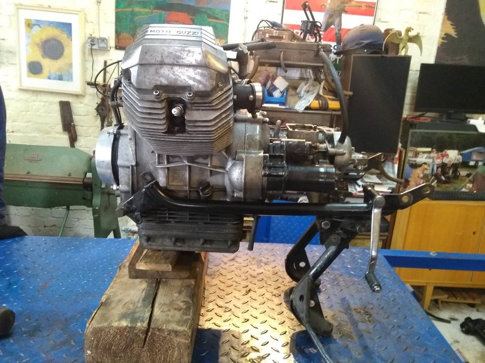

Hallo,
ein bisschen Spaß muß zwischendurch sein.
Hier ein Beispiel eines Reparaturversuchs.
Munter bleiben!
