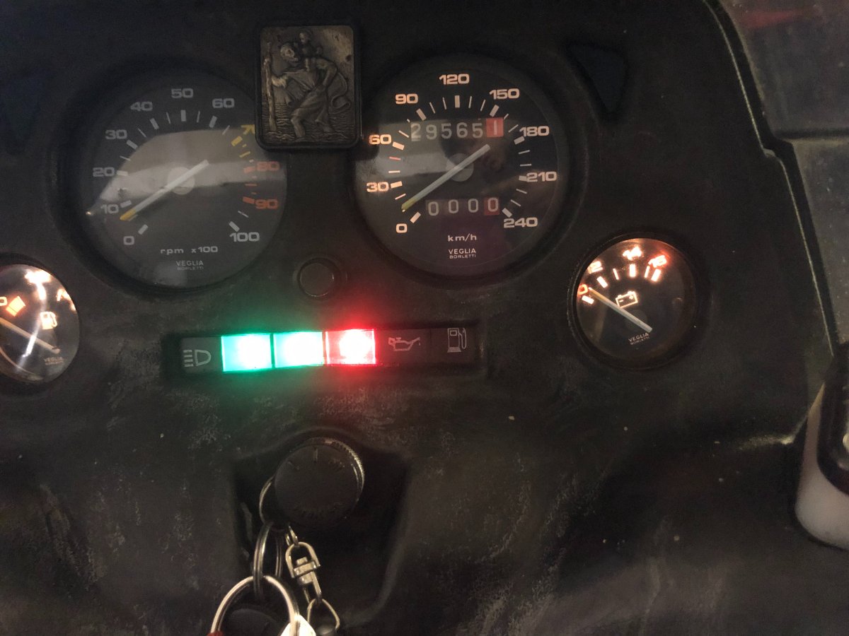

Vitoast Posted November 29, 2022 Share Posted November 29, 2022 Guten Abend, habe folgendes Problem bei meiner V75. Nach dem Kauf habe ich erstmal Vergaser gereinigt und neue Kerzen gekauft. Sprit ist auch frisch. Leider springt die Guzzi überhaupt nicht an. Selbst mit Starterspray nicht. Batterie hatte ich beim starten überbrückt. Mir ist auch aufgefallen, dass die Ölkontrolllampe nicht leuchtet. Ist das normal? Freue mich auf jede Hilfestellung. Würde gerne den V2 singen hören. Quote Link to comment Share on other sites More sharing options...

H. Ortel Posted November 29, 2022 Share Posted November 29, 2022 (edited) Zündfunke ist ja da. Also sollten die Stromkreise funktionieren. Was hat die V75 denn für eine Zündung? Kontakte? Kerzen werden nass? Öllampe sollte leuchten. Edited November 29, 2022 by H. Ortel 1 Quote Link to comment Share on other sites More sharing options...

Guest Posted November 29, 2022 Share Posted November 29, 2022 Hallo, handelt es sich um diese V 75? Welche Zündung wurde verbaut Digiplex oder Motoplat? Originalmotor? Zündfunke auf beiden Seiten gleich? Lange Standzeit, Laufleistung etc.? Kompression geprüft usw.? Defekte Kontrolleuchte Öldruck ist keine kausale Ursache für nicht anspringen. Wahrscheinlich Öldruckgeber oder Kabel defekt. Grüße. Commander Quote Link to comment Share on other sites More sharing options...
Guest Posted November 29, 2022 Share Posted November 29, 2022 (edited) Hallo, noch ein Hinweis: Wenn ein Zündfunke vorhanden ist sollte der Zündzeitpunkt kontrolliert werden gem. Herstellervorgabe. Techn. Daten und WHB unter guzzitek.org (leider nicht in Deutsch). Viel Erfolg. Grüße. Commander P.S.: Ich erinnere mich an eine technische Information zu dieser Zeit bezüglich Spaltmaße Pick up bei Motoplat welche genau eingehalten werden musten. Leider liegt mir diese nicht mehr vor. Ich meine mich zu erinnern, daß ein anderer "Finger" empfohlen wurde. Erst einmal versuchen Zündzeitpunkt genau einzustellen. Edited November 30, 2022 by commander Quote Link to comment Share on other sites More sharing options...

Vitoast Posted November 30, 2022 Author Share Posted November 30, 2022 Quote Link to comment Share on other sites More sharing options...

Vitoast Posted November 30, 2022 Author Share Posted November 30, 2022 Anders konnte ich leider den Funken nicht aufnehmen Quote Link to comment Share on other sites More sharing options...
