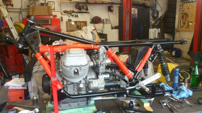

sende mal ein paar Bilder, dann kannst Du dir mal ein Bild machen ;)
Hast recht, ich werde jetzt erst einmal fertig einfahren, da ich aber neugierig in Sachen Technik bin werde ich die Kerzen mal Testen :)
Krümmer 40mm mit Interferenzrohr ist dran, hab das letztens wohl nicht richtig beschrieben. Dann brauch ich das zwischen den Lafranconis ja nicht.
Vergaser waren komplett zerlegt und im Ultraschallbad , werde aber nach dem Einfahren deine Angaben für die Vergaser überprüfen.Trichter sind die Langen dran.
Für die Chokes habe ich beide Versionen. Montiert ist mit Zug, hatte die Klappchokes schon eingebaut kam mir aber umständlich vor weil der auf rechten Seite innen liegt.
Wenn die aber besser sind kann ich das wieder umbauen. Hatte da aber ein Problem mit dem Hebel der ist, glaube ich, am Deckel vom Vergaser angeschlagen. :confused:
Was ist da der Unterschied ?
Vielleicht ergibt sich ja mal die Möglichkeit das Du eine Probefahrt mit der Guzzi machst.
Danke nochmal für die Angaben und Tips, brauchst auch nicht zu hoffen, Du hast mir auf jeden Fall weitergeholfen :D
