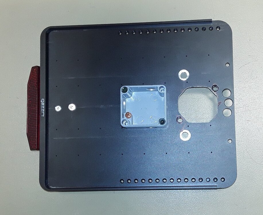

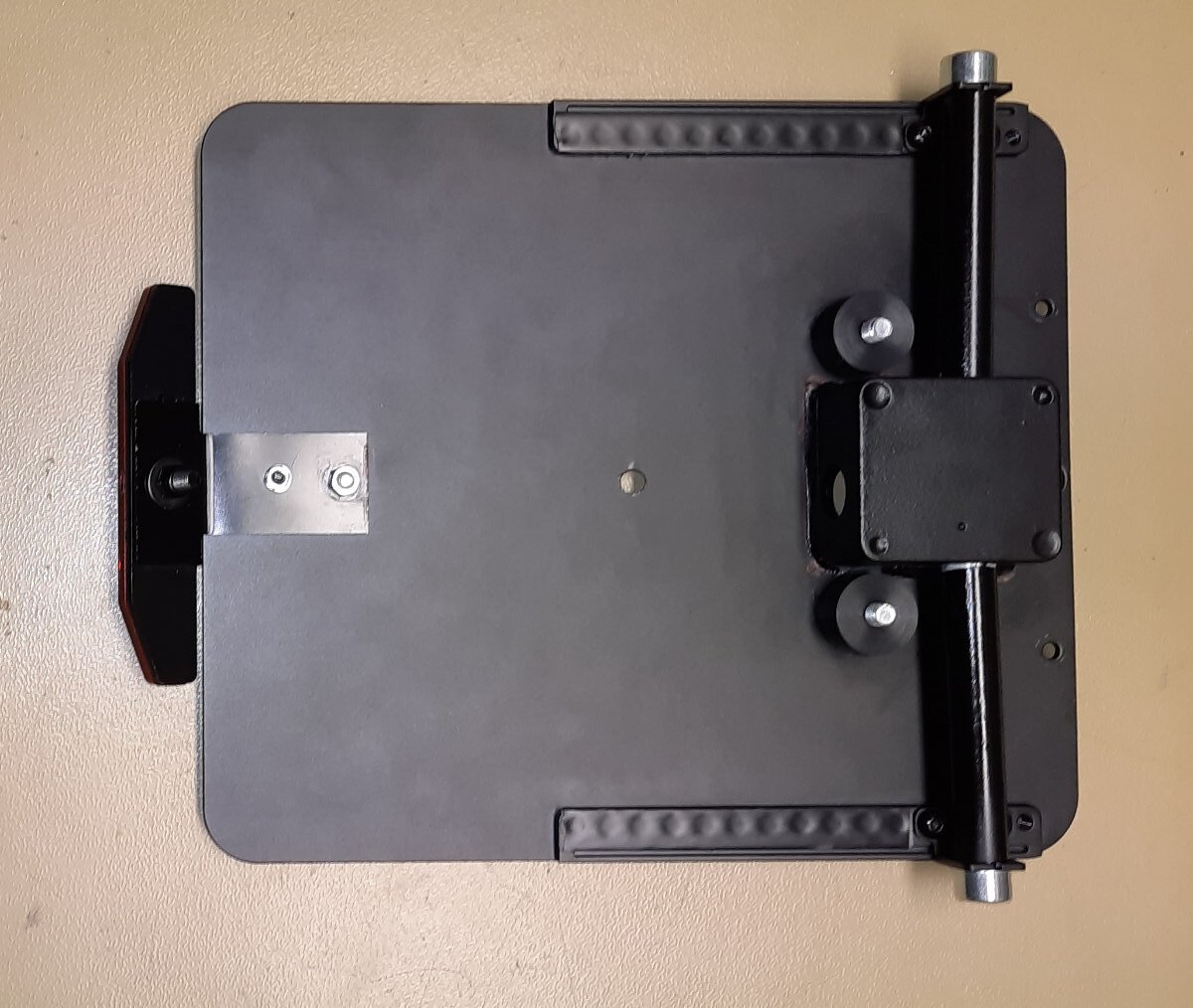

HaJü Posted July 23 Share Posted July 23 Hallo Benjamin, vieleicht kannst du etwas unterhalb zischen die Blinker ein kleines Gehäuse anbringen in dem du alle Kabel zusammenführst. Ich hab das wie folgt gemacht. (Bilder) Gruß Jürgen Quote Link to comment Share on other sites More sharing options...

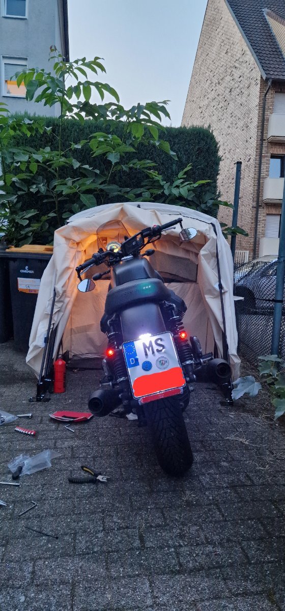

Benjamin Posted July 24 Author Share Posted July 24 (edited) Puh.... Heute hab ich es irgendwie hingebogen. Habe noch Stopfen für die Löcher bestellt. Allerdings muss ich mir noch etwas einfallen lassen für das große Loch, wo die Kabel durchlaufen. Fürs Erste bin ich zufrieden. Und so schaut es aus.... Edited July 24 by Benjamin 2 Quote Link to comment Share on other sites More sharing options...
holger333 Posted July 24 Share Posted July 24 (edited) Moin Benjamin, so sieht es schon ganz anders aus...👍 hast stramm gearbeitet. Gruß Holger Edited July 24 by holger333 Quote Link to comment Share on other sites More sharing options...
Benjamin Posted July 24 Author Share Posted July 24 Ja, dieser Nummernschildhalter war viel zu fett, das hab ich eingesehen. Habe dann nur die Grundplatte davon genutzt. Ansonsten hatte ich massive Probleme mit den dünnen Tippen von den Blinker, die haben nicht vernünftig gehalten. Habe dann "Wago Klemmen" besorgt. Damit hat es gut funktioniert. Mal sehen, wie lange das hält. 🫣 Ich danke allen für die guten Tips! Tolles Forum! 👌 Quote Link to comment Share on other sites More sharing options...
