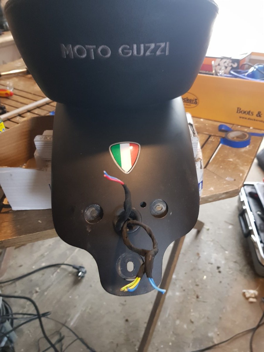

Benjamin Posted November 11, 2022 Author Share Posted November 11, 2022 Danke Caboniere. Den Artikel hatte ich gesehen, aber mich würde interessieren, wie genau das funktioniert mit dem Umbau. Ein paar Bilder wären toll Z.B. Wie verbinde ich die Kabel, muss ich unbedingt ins Schutzblech bohren? 1 Quote Link to comment Share on other sites More sharing options...
Zander78 Posted November 12, 2022 Share Posted November 12, 2022 Wie die Farben bei deiner sind, kann ich dir nicht sagen. So wie ich aber guzzi kenne, ist da nicht viel anders zur V9. Dunkelblau ist immer masse, rot und hellblau blinker, gelb und gelbgrün licht bzw bremse. Hatte erst die Originalstecker dran gelassen, brauchen aber viel Platz. Loch war schon vorhanden. Ich hab mir das ganze Schutzblech abgebaut zum Umbau. Waren nur paar Schrauben und der Kabelbaum ist nochmal gesteckt zum rahmen hin. Verbunden hab ich sie mit löten und schrumpfschlauch. Zwar dann nicht mehr so einfach rückbaufähig, aber wer will das schon. VG Christof Quote Link to comment Share on other sites More sharing options...
Carboniere Posted November 12, 2022 Share Posted November 12, 2022 Kabelfarben V9 und V7 sind identisch. Das hatten wir aber schon alles, einschl. Schaltplan und das obige Foto (der Thread kommt momentan als achter Eintrag, glaube ich, wenn man „Blinker“ in der Suche eingibt): Ich hatte es bei meiner V7 in dem Thread auch rel. ausführlich beschrieben (V7 III Carbon hat allerdings im Gegensatz zur Stone einen Bügel hinten). Ben möchte jedoch 3in1 Blinker. In dem Fall wird dann noch eine separate Kennzeichenbeleuchtung benötigt. Mit Schritt für Schritt Fotos kann ich leider nicht dienen. Ben, hast Du schon bisschen Erfahrung mit der Elektrik und/oder bist bereit, Dir bspw. mit Hilfe einiger Videos zB auf YT zum Umgang mit Crimpwerkzeug, Flachsteckern, Hülsen, Schrumpfschläuchen usw. etwas Wissen anzueignen und es am besten mit „Trockenübungen“ erstmal auszuprobieren? Falls Du für Dich beides verneinst, dann würde ich empfehlen, diese Arbeiten in einer Werkstatt durchführen zu lassen. Grüße Jörg 1 Quote Link to comment Share on other sites More sharing options...

RumpfC1 Posted November 14, 2022 Share Posted November 14, 2022 ich habe das auch gerade gemacht - hier die Belegung an meiner V9 Bobber: Quote Link to comment Share on other sites More sharing options...
RumpfC1 Posted November 14, 2022 Share Posted November 14, 2022 und so sieht das Heck-Ende des Originalkabelbaums aus: Links: Blinker rechts Der große Stecker Mitte links: Fahrlicht und Bremse Rechts davon: Blinker links Ganz rechts: Kennzeichenbeleuchtung Quote Link to comment Share on other sites More sharing options...
