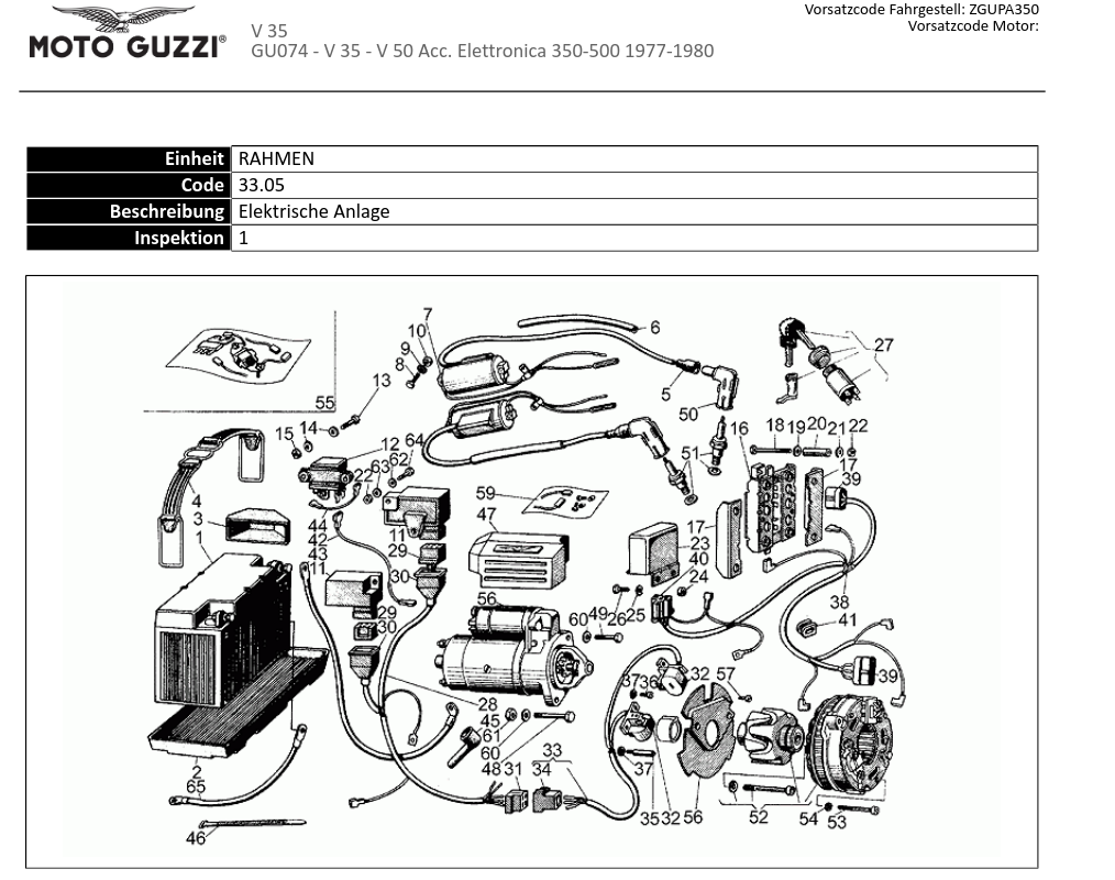

Rowman2099 Posted October 15, 2022 Author Share Posted October 15, 2022 Bei mir ist die Drezahlwelle im Deckel. Ist da nicht eine Dichtung mit Öl und Steuerkette dahinter? Oder wie sieht das aus? kann man denn die Bosch Zündboxen ausschließen? Quote Link to comment Share on other sites More sharing options...
Guest Posted October 15, 2022 Share Posted October 15, 2022 Hallo, von vorne gesehen befindet sich der sog. Limadeckel und ein Zwischenring. Dort befindet sich kein Öl. Hinter der Lima und Zündeinheit sitzt der Steuerdeckel mit Papierdichtung. Die Steuerkette läuft in Öl. Viele deiner Fragen kannst du dir selbst beantworten wenn du dir die Explosionszeichnungen der Ersatzteillisten anschaust. Findest du hier im Forum wenn du das kleine Stein Dinse Logo anklickst, dann auf Guzzi Download gehst und dann deine Maschine auswählst. Außerdem ist ein Werkstatthandbuch nötig, kannst du finden unter Guzzitek.org. Natürlich kann man die Bosch Zündboxen nicht ausschließen, aber es können diverse Ursachen vorliegen. Du solltest logisch vorgehen. Wie sieht z.b. der Zündfunken auf beiden Seiten aus etc.? Eine Ursachenfindung aus der Distanz ist schwer möglich. Grüße. Commander Quote Link to comment Share on other sites More sharing options...

Guest Posted October 15, 2022 Share Posted October 15, 2022 (edited) Hallo, angehängtes Foto aus Guzzitek.org Fahrerhandbuch. Leider sind nicht alle Unterlagen auf Deutsch, ist aber mit den heutigen Übersetzungsprogrammen kein Problem. Du solltest dich wirklich einmal dort informieren. Desweiteren kommen Informationen immer nur stückweise, wie hier 20 Jahre Standzeit und bisher kein Foto. Wenn eine Guzzi 20 Jahre gestanden hat kann man sich vorstellen wie Schalter, Zuleitungen und Kontakte aussehen. Commander P.S.: Foto gelöscht aus rechtlichen Gründen(Copyright). Zu finden bei Guzzitek.org: Fahrerhandbücher Edited October 15, 2022 by commander Quote Link to comment Share on other sites More sharing options...
