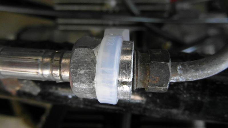

  3. Der Hammer kommt noch. Jemand hat die starre Bremsleitung in die Stahlflexleitung eingedreht und dabei die Überwurfmutter zerstört. Kurzerhand ein Kabelbinder drüber und gut ist. Man möchte nicht wissen, was bei einer Vollbremsung passieren konnte.

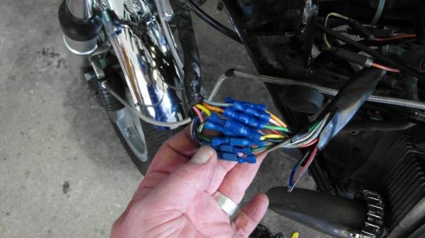

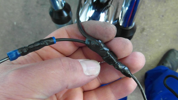

  4. Und noch ein Bild zum Thema Kabelbaum und Verlöten...Weinen könnt ich weinen.

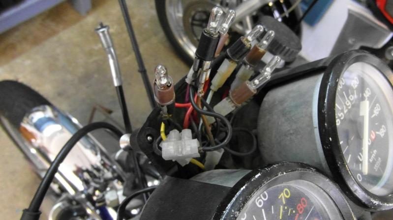

  5. Auch unter der Tacho-DZM Verkleidung hat der Elektrolurch seine Spuren hinterlassen

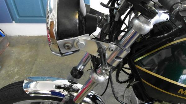

  6. Lustige Halter wurden auch gebaut. Auch in dieser Richtung sehr viel Talent gehabt

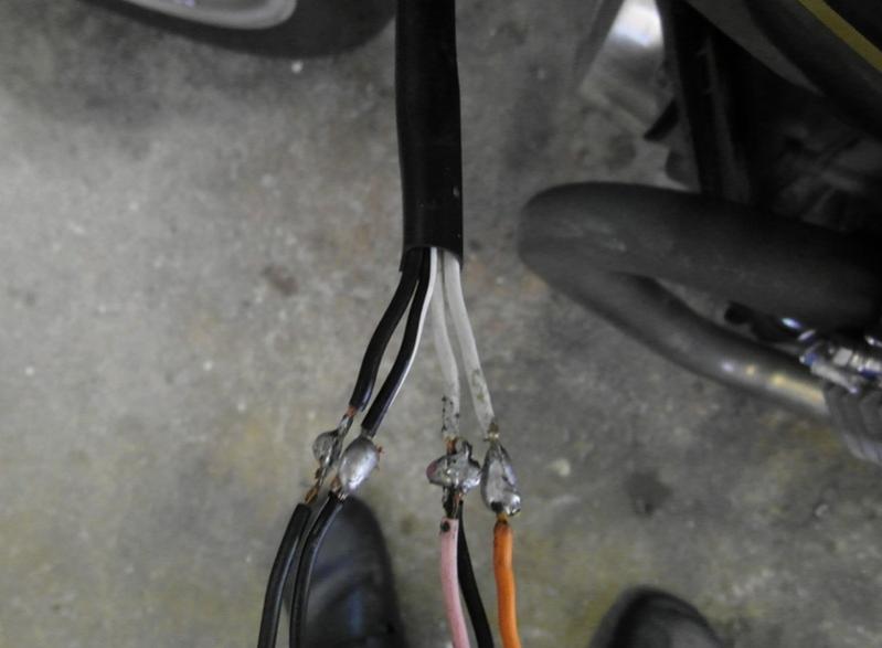

  7. Eine der vielen Vorbesitzer meiner Guzzi hat auch die Arme ganz übel "verdrahtet"

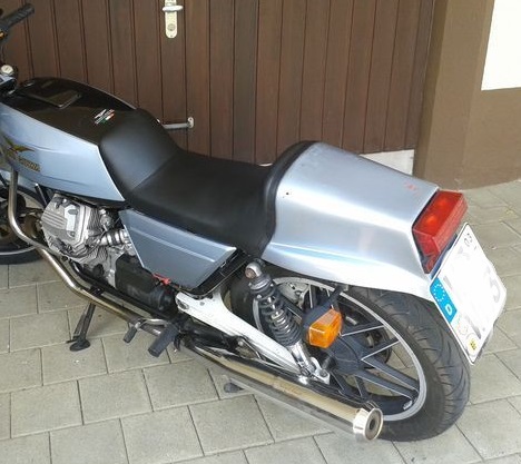

  11. Kann mir jemand sagen von welcher Firma dieser Heckpartie auf der Monza stammt. Grüße Darius
