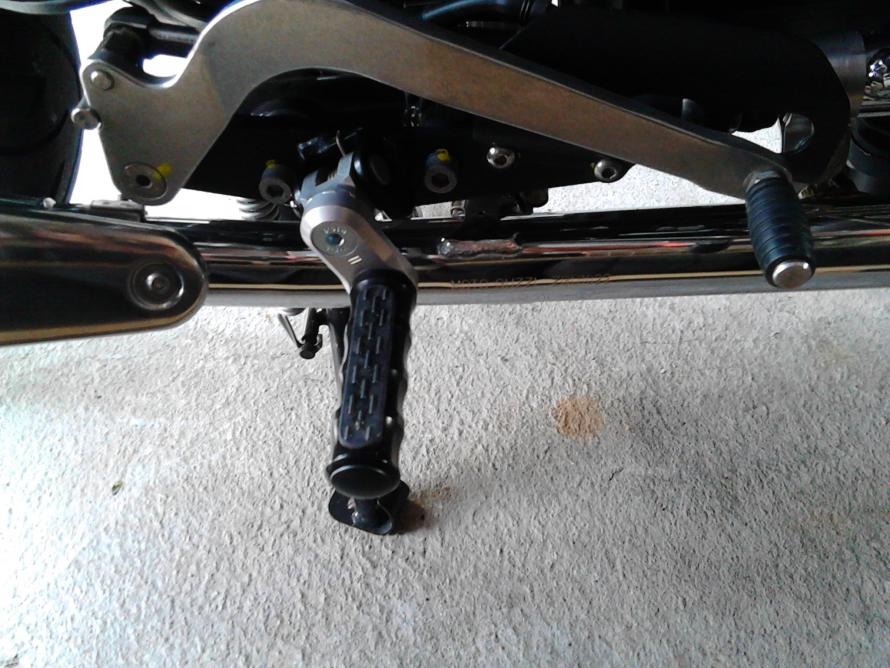

  5. Hallo zusammen, um den Kniewinkel auf der V7 deutlich zu entspannen habe ich mir folgende Fußrastentieferlegung montiert.(Die Bezugsquelle habe ich von Paule erhalten.) Alles absolut passend keine 'Anpassungen' notwendig (leider keine ABE für die V7) Das sind die passenden Teile : Vario-Gelenk Moto Guzzi Artikelnr. 051550200 (eigentl. für Griso 1100) Fußraste "Super Grip", schwarz Artikelnr. 050000400-8 Vario-Platte 30mm Artikelnr. 051000030 http://www.mfw-wolf.de/de/Vario-und-Austausch-Fussrasten
