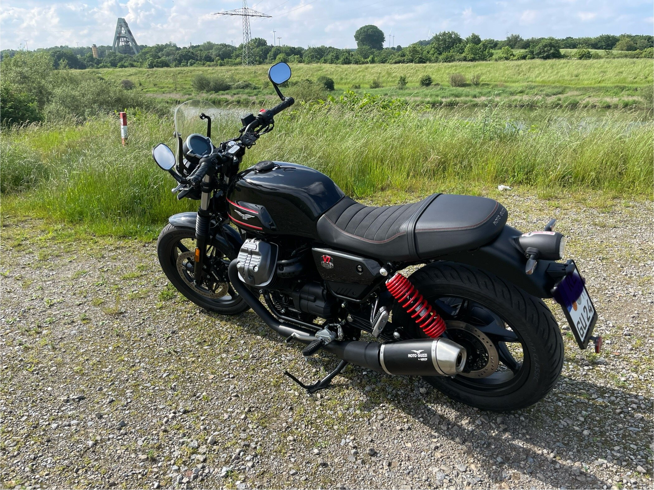

  1. Hallo zusammen, habe endlich die Zeit gefunden den Splitter in meine V7 Stone Special Edition einzubauen. Angeschlossen habe ich an den serienmäßigen Steckanschluss die Moto Guzzi USB-Dose (unter der Sitzbank) und mein TomTom Rider 550 (Stromanschlusskabel liegt dem Navi bei mit zwei blanken Enden) Hier mein Bericht: Y-Splitter von ebay gekauft: https://www.ebay.de/itm/234573819270; da sind zwei lose Stecker mit Klemmen dabei; Kosten ca. 30,-€ Crimpzange von ebay gekauft um die Stecker zu verpressen: https://www.ebay.de/itm/315395777947?var=613882246899 Kosten ca. 8,-€ - Den Tank habe ich ziemlich leergefahren;: der lässt sich ohne Demontage von Spritschlauch und Anschlusskabel einfach nach lösen der hinteren Befestigungsschraube nach hinten ziehen und etwas anheben. - Stecker am TomTom Kabel ordentlich verpresst (Länge kann bleiben, Einzel-Litzen etwas gekürzt) - Kabel vom Navi am Lenker von vorne ordentlich verlegt und unter dem Tank entlang unter die Sitzbank gelegt; auf der linken Seite des Tanks Halteklammern der MAschine verwendet wo die anderen Kabel nach hinten laufen - vor "Aufräumen" alles getest; Anschluss von USB-Buchse und Navi geht über Zündung und funktioniert einwandfrei. Wassergeschützte Stecker verwendet; alles ist einfach demontierbar; Richtung der USB-Buchse habe ich nach links abgehend gedreht - Kabel dann teilweise mit Kabelbindern und um die Stecker mit einem Klettband (blau) gesichert und gegen Klappern gesichert. Hier ein paar Bilder: Tank gelöst: Y-Stecker an Originalanschluss: Habe noch ein paar nützliche Klapp-Ösen an der Maschine verbaut um z.B. ein Kabel für Helmsicherung mittels Karabiner anzuhaken; Sitzbank wird nach Einhängen des Helms wieder verschlossen Halteoesen um am Heck mit Spannbändern Gepäcktaschen stabil zu fixieren; sind bei Nichtbenutzung mit Klettband gegen Klappern gesichert Bin jetzt erstmal zufrieden; kann Gepäck sichern und das Navi ist mit Bordstrom versorgt. (Nachbau auf eigene Gefahr!)
