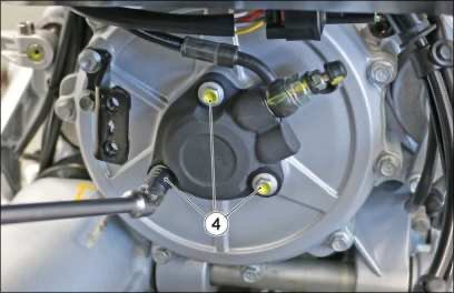

  5. @ holger333 sorry, dachte das ich dies schon längst getan habe. Bin der Boris und komme aus Moers (Niederrhein). Fahre eine V85TT E5 Baujahr 2023. Bin bereits 500km ohne V-twin boost gefahren. Die Batterie hatte ich während des Umbau's abgeklemmt. Einbaulage Pickup sensor habe ich auch korrigiert: Gruss Boris PS: Bilder kann ich nicht hochladen V85tt Pick up Kabel.pdf
