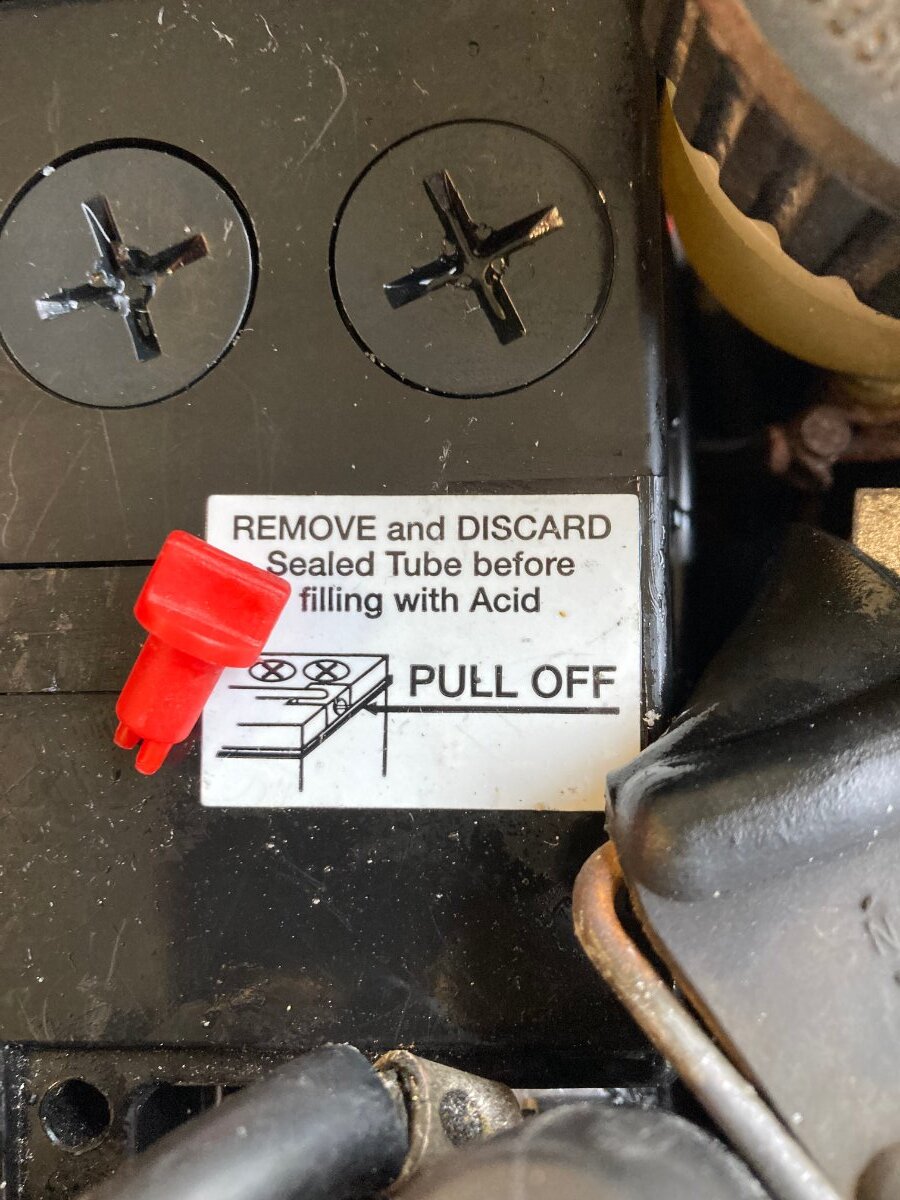

  6. Hallo Leute meine im letzten Jahr gekaufte Batterie für eine Le Mans 4 läuft immer über wenn das Motorrad abgestellt wird Das ganze passiert nachdem ich sie neu mit Kondensierten Wasser befüllt habe. Ich habe ein Foto angehängt das den Stopfen an der Kopf Seite zeigt, muss ich den offenlassen nach dem befüllen. Oder muss ich dort einen Entlüftung Schlauch anschließen. Der Text auf dem Aufkleber ist für mich zweideutig, lasse ich den Plug endgültig weg, schliesse ich einen Schlauch an, oder kommt der Plug wieder rein nach dem Befüllen Hat jemand eine Lösung für mich Danke und Gruß Carsten

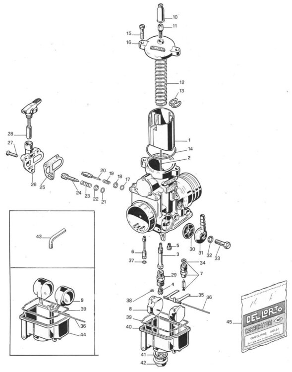

  14. Hallo Leute kann mir jemand von Euch sagen wo der Dellorto PHm 40 die Beschleuniger Pumpe hat? Auf der Bauzeichnung kann ich nichts erkennen Meine Guzzi will nicht perfekt von unten raus, dewegen möchte ich das Teil tauschen Netten Gruß Carsten
