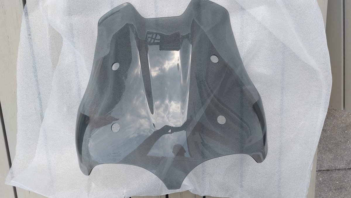

Hi, nachdem ich mir eine Tourenscheibe von PUIG montiert habe, ist die kleine Originalscheibe übrig. Die war knapp 2 Wochen dran und hat ca. 1000km Fahrtwind abbekommen. Zustand sehr gut. Falls einer Bedarf hat, siehe Ebay-Link. Den Unterstrich im Text bekomme ich nicht weg. https://www.ebay.de/itm/195830125351
