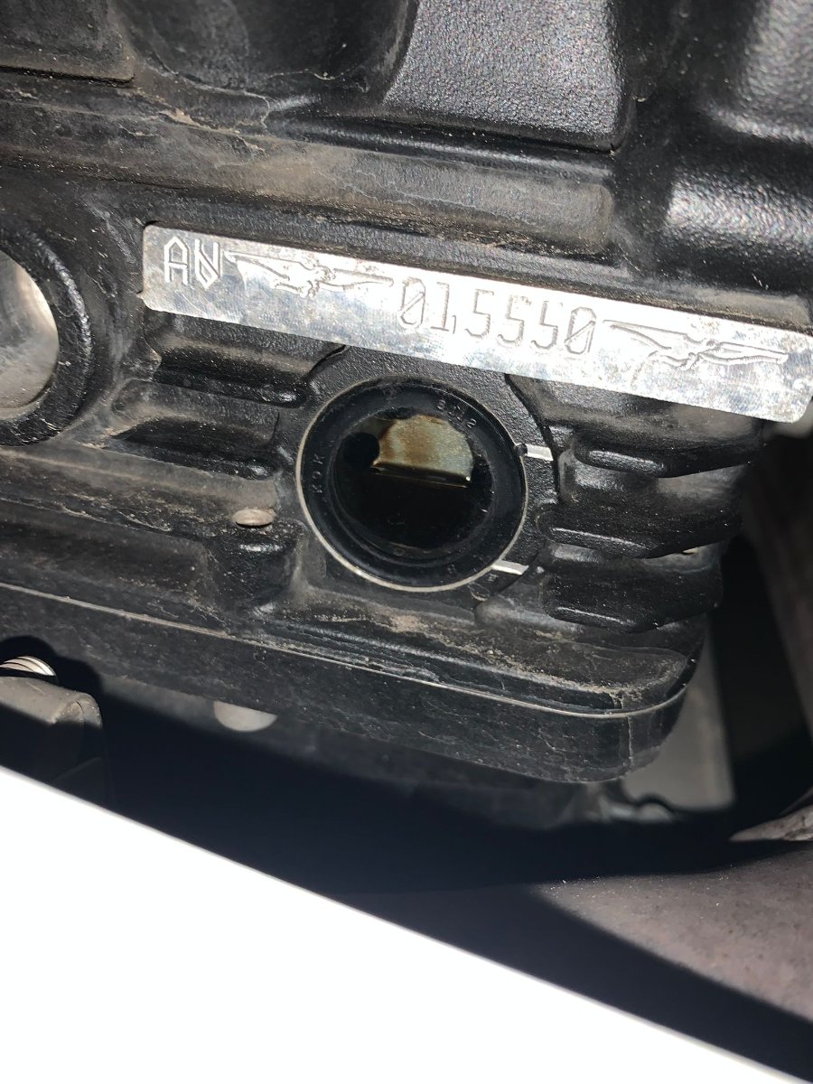

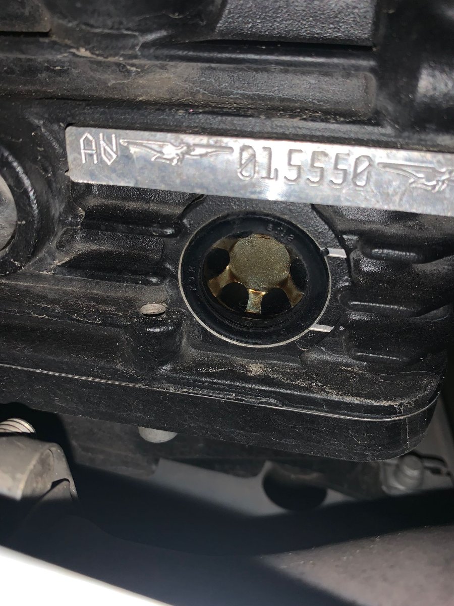

  1. Kleines Update: Habe den Händler, bei welchem ich die Guzzi gekauft habe, angerufen und mein "Problem" geschildert. Zuerst hat man den Fehler bei mir gesucht, ähnlich wie hier im Forum xD Aber mit eurer Hilfe und den diversen "Tests", wusste auch der Guzzi Händler nicht so ganz woran es liegt. War noch am selben Tag dort und es befand sich tatsächlich zu wenig Öl in der Maschine. Gründe dafür konnte wir nicht erörtern, da die Maschine definitiv kein Öl verliert und der Service nur 500km zurückliegt. Somit wurde etwas Öl nachgekippt und alles ist wieder tutti. Danke für den regen Austausch und liebe Grüße aus der Mudderstadt 🙂

  3. Moin Leute ! Ich habs heute mal genau beobachtet mit folgendem Ergebnis: Foto 1: Maschine auf dem Seitenständer, Motor kalt. Ölstand ist klar zu erkennen. (kP was der weiße Fleck in dem Glas ist?!) Foto 2: Maschine auf dem Hauptständer, Motor min. 30 Minuten warm gefahren und nach Abstellen 10min gewartet . Kein Öl im Sichtfenster. Foto 3: Maschine auf dem Seitenständer, Motor min. 30 Minuten warm gefahren und nach Abstellen 10min gewartet. Ölstand klar zu erkennen. Mein Fazit: Zu wenig Öl, werde morgen etwas kaufen und wechseln.

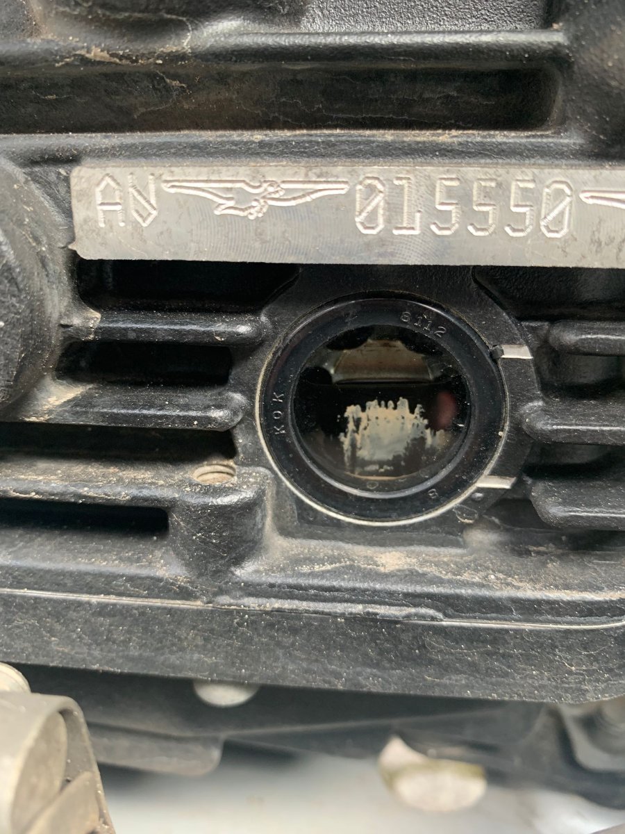

  5. @holger333 Habs mit dem Draht probiert, nochmals danke für die Idee! Deckel ab, Draht rein (schräg nach unten Richtung Boden) und ich hatte den Draht auf einer Länge von 7cm mit Öl bedeckt. Beruhigt mich fürs erste. Morgen werde ich die Fahrt zur Arbeit nutzen um danach nochmal ein Blick ins Schauglas zu werfen. Dienstag werde ich den Händler anrufen und bzgl. des hoffentlich durchgeführten Ölwechsels befragen. @Carcano Da ich einen Hauptständer habe, dürfte das kein Problem sein 🙂
  6. Danke für deine schnelle Antwort@holger333 Müsste ich aber nicht im Schauglas (trotz kalten Motors) etwas Flüssiges sehen? Ich werde die paar Sonnenstrahlen heute nutzen, fahren & prüfen, ob ich nach einer Weile etwas Flüssiges (im besten Falle Öl) sehe. Ansonsten gehe ich davon aus, dass ich es ganz rasch nachfüllen sollte. Gruß, Hendrik
  7. Moin & erstmal schöne Ostern euch allen ! Ich habe mir Anfang 2023 eine V85 TT (gebraucht) gekauft. Zum Zeitpunkt des Kaufes hatte sie 14.600 km, jetzt bin ich bei 15.200 km. Ich gehe davon aus, dass die Maschine vor dem Kauf (neben frischen Reifen) eine Inspektion erhalten hat, da seitens des Händlers eine Eintragung im Checkheft erfolgt ist. Zur Inspektion gehört für mich ein Ölwechsel, ich hoffe ich irre da nicht ?! Nun zu meiner eigentlichen Frage: Die Maschine läuft rund, alles geht seinen gewohnten Gang. Bei einem prüfenden Blick ins Schauglas (kalter Motor) hab ich jedoch festgestellt, dass ich irgendwie nichts (keine Flüssigkeit) sehe. Nachdem ich kurz meinen Puls überprüfen musste, habe ich mich gefragt wie das sein kann... Im Fall der Fälle, dass zu wenig Öl vorhanden ist, müsste das Cockpit doch leuchten (was es nicht tut). Bin ein bisschen verunsichert, hoffe ihr habt eine Idee. Liebe Grüße ! -Hendrik
