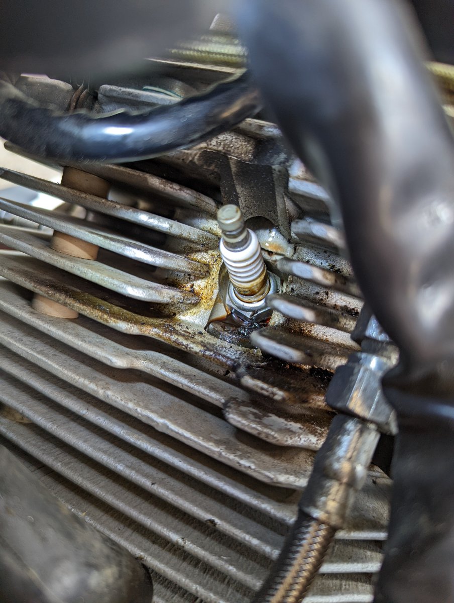

  4. Hallo, ich möchte ein kurzes Update mit hoffentlicher Lösung loswerden. Nach vielem hin und her, hab ich festgestellt, dass ich vermutlich die ganze Zeit auf der falschen Fährte war.. Die innere Zündkerze steht unter Öl, wie im Bild anbei zu sehen ist, dieses ist von dort wohl um die Kühlrippen an die Ansaugbrücke gekrochen und von dort auf meiner Kombi gelandet, weshalb ich es fälschlicherweise auf die KGE geschoben habe... Ärgerlich und viel Arbeit für nichts, aber seis drum. Da der Ölverlust anhand des Messstandes nicht festzustellen ist, werde ich bis zu meinem Werkstatttermin nächste Woche fahren und dann die Ventildeckeldichtungen mittauschen lassen (Ventile werden eh eingestellt). Ich hoffe, das ist des Rätsels Lösung und ich kann im Anschluss bedenkenlos auf Tour gehen, aber eigentlich kann es nur noch von dort kommen, da ich mittlerweile alle Leitungen ausschließen kann. Vielen Dank für eure Hilfe und die vielen Tipps! Gruß, Michael

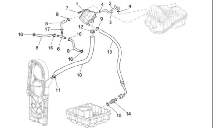

  7. Hallo zusammen, ich habe wie angeraten alles gesäubert und geprüft jedoch keine Besserung feststellen können. Anschließende Kompressionsmessungen, etc haben auch keine Auffälligkeiten ergeben, jedoch ist es immernoch ölig. Was mir allerdings aufgefallen ist, vielleicht kennt sich hier jemand mit dem Ölabscheider der Breva aus. Der Ölabscheider drückt die Luft aus dem Kurbelgehäuse Richtung Ölwanne, nicht in die Ansaugbrücke. Es gehen 2 Schläuche rein (von den Zylindern und von der KGE) und 2 Schläuche raus (in die Ölwanne und in den Luftfilterkasten. Ich dachte, die Luft sollte eigentlich Richtung Ansaugbrücke durch den Ölabscheider fließen und nur das Öl Richtung Ölwanne, hier ist allerdings der Fall, das nahezu der gesamte Luftstrom den Ölabscheider in Richtung Ölwanne verlässt, ist das normal? Oder ist irgendetwas in diesem Plastikkasten defekt? Also die Luft entweicht aus Bauteil 1 nahezu vollständig über Leitung 13 statt über Leitung 2. Darf/Soll das so sein? Vielen Dank für eure Hilfe! Gruß Michael

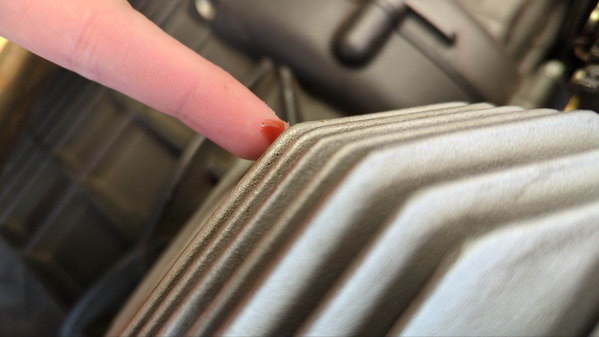

  12. Hallo, ich bin neu im Forum und möchte mich deshalb kurz vorstellen. Ich bin Michael, 25 und seit nunmehr 2 Jahren stolzer Besitzer einer Breva Baujahr 2006. Nachdem bereits die Kupplung neu gemacht, weil vom Vorbesitzer verbrannt, und der Endantrieb gewechselt werden musste, stehe ich vor der nächsten Herausforderung. Nebst der bekannten Problemchen wie das Klicken bei Betätigen des Startknopfes, hat sich mir heute ein anderes Problem offenbart. Nach Start ins Wochenende und kleiner Runde mit meiner Breva, hatte ich einen schönen Ölfilm auf dem rechten Hosenbein meiner Kombi und bei Betrachtung des rechten Zylinders habe ich Motoröl zwischen den Kühlrippen entdeckt. 😒 Ich bin kein großer Schrauber, aber für mich sieht es so aus, als würde es zwischen Ansaugkrümmer und Zylinder rausdrücken. Bei gerademal 23000km gehe ich aktuell nicht vom Schlimmsten aus und hoffe meine Kolbenringe sind in Takt. Hat vielleicht jemand ähnliche Erfahrungen und kann mir hilfreiche Tipps geben, um das Problem einzudämmen? Ich bin für jeden Hinweis dankbar, der mit helfen könnte. Bei Bedarf kann ich auch gerne noch ein paar weitere Fotos schicken. Vielen Dank und Grüße Michael P.S. ich habe leider nichts ähnliches gefunden und wusste das Thema nicht anders zuzuordnen. Falls es hier fehl am Platz ist, kann ich es gerne verschieben.
