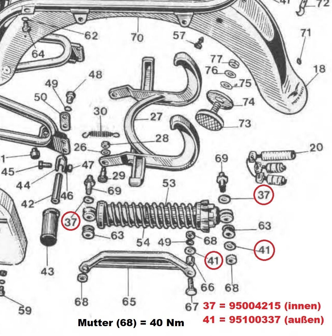

  1. Hi, und mal wieder ist mir was an meiner 72er Eldorado aufgefallen, was wohl von einem Vorbesitzer "modifiziert" wurde und der Klarstellung bzw. Nachfrage bedarf.. 😅 Die beiden Dämpfer hinten sind jeweils mit einer Scheibe innen und außen auf dem Zapfen gelagert und über eine M10 Mutter gesichert. Nun habe ich im Teilekatalog entdeckt, dass die innenliegenden Scheiben original eine andere Teilenummer haben als die außenliegenden. Die bei mir eingebauten Scheiben sehen klar selbstgedreht aus und sind alle vier exakt gleich. Das heißt sie passen gleichermaßen bis zum Sechskant über den Zapfen (Pos.: 69). Das hat zur Folge, dass ich die Sicherungsmuttern (Pos.: 68) theoretisch auf Anschlag anziehen kann und somit die Dämpferaugen auf Block schraube... Ich habe den Eindruck, das ist nicht im Sinne des Erfinders? Wenn ich nun die außenliegende Scheibe mit einer normalen Unterlegscheibe ersetze, passt diese nicht über den Schaft und die Dämpfer haben ca. 1-2 mm axiales Spiel auf dem Zapfen bei festgezogener Mutter - Wäre das dann so korrekt?

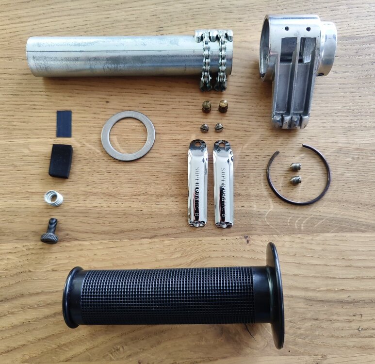

  2. Danke, die Züge werden ohne Mittenverstellung verbaut 👍 Ich habe mir jetzt doch die Waffelgriffe 14603500 bestellt nachdem ich wie erwartet keinen Zwilling zum vorhandenen Griff online finden konnte. Leider ist der Waffelgriff rechts natürlich 2 cm zu lang... naja, man kann wohl nicht alles haben.

  4. Guten Abend zusammen, an der 72er 850 Eldorado/Cali etc. ist ja von Werk oftmals der Tommaselli 2206 SuperPratic-B Gaszug (1-zügig) von Werk verbaut. Dieser steuert über einen Splitter die beiden DellOrto VHB29 Vergaser an. An den Vergasern sowie am Splitter befindet sich eine Einstellschraube für die Bowdenzüge. Ich liebäugelte schon länger mit der Option den Splitter zu eliminieren, da sich die Züge 2-3 Mal verhangen hatten. Nun hatte ich vor kurzem einen (relativ seltenen?) 2-zügigen NOS SuperPratic-B geschossen, gereinigt und neu gefettet. Dieser soll nun eingebaut und zwei neue Züge konfektioniert werden. Soweit alles klar nur hätte ich da eine Frage an die Spezis hier: Anders als bei manch anderen 2C Gaszügen besitzt der SuperPratic keine Einstellschraube. Ja, man könnte entweder eine Einstellmöglichkeit konfektionieren oder ne Mittenverstellung in die beiden Züge einbauen. Meine Frage ist eigentlich generell brauche ich das überhaupt? Gesetz dem Fall ich habe demnächst zwei exakt gleich konfektionierte Züge zur Hand, reichen dann nicht die Einstellschrauben an den Vergasern? Oder übersehe ich etwas? Links: Werksgriff Rechts: der "neue" Alte Eine weitere Frage sei gestattet ;-) Leider erwähnte der Verkäufer nicht, dass im Lieferumfang lediglich der rechte Griffgummi dabei ist. Mir fehlt nun der linke... Aktuell habe ich die Granturismo Ballon Griffe drauf und ehrlich gesagt taugen mir die gar nicht. Es gibt ja noch die schwarzen "Waffel" Griffe aus Reproduktion aber auch die finde ich optisch so lala... Ich würde sehr gerne einen zweiten Griff wie diesen finden, so wie er bei von Tommaselli beigelegt wurde. Die Seriennummer im Griff lautet AR-021... Weiß zufällig jemand wie dieser Griff heißt bzw wo ich sowas finden könnte? Also ich hätte gerne exakt den gleichen versteht sich...

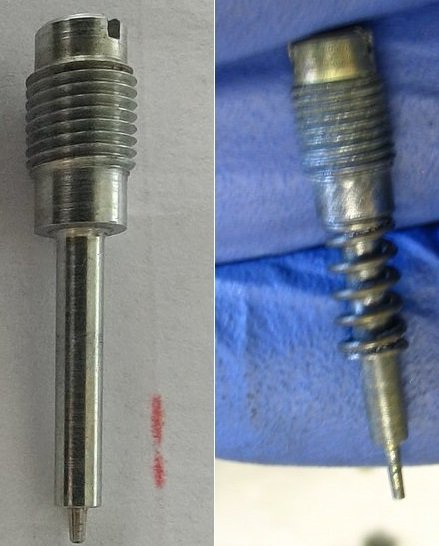

  16. Hallo miteinander, weiterhin befinde ich mich mit der Eldorado auf einer nicht enden wollenden Reise... Zunächst aber zum ursprünglichen Problem, weswegen ich diesen Thread eröffnet hatte, ein positives Update: Nachdem ich in verschiedenen US-Foren die Leute dort kirre gemacht hatte, bezüglich meiner Vergaser, lässt sich nun zum Ende hin sagen, dass die neuen Gemischeinstellschrauben bestens funktionieren. Tatsächlich habe ich mich aufklären lassen, dass die "neuen" Schrauben exakt die gleichen sind, welche in Amerika nach angepassten Emissionsregelungen serienmäßig in den exportierten VHB 29 Vergasern verbaut wurden. Dies wurde mir auch nochmal von MG Cycle bestätigt. Grund für die absolut nicht mehr startbare Guzzi war der !nagelneue! Kondensator von SD, welcher direkt nach dem ersten Probelauf einfach verreckt ist! Da mir in mehreren deutschen (PKW)Oldtimerforen gesagt wurde ein defekter Kondensator verursache sicher nicht diese Symptome im Leerlauf, rückte dieser weit nach hinten in der Verdächtigenliste. Ich suchte auch zu den beiden bekannten lokalen Guzzi-Werkstätten Kontakt und wurde von beiden sehr deutlich abgewiesen, dass ich mich doch an jemand anderen damit wenden sollte. Das kannte ich so bis jetzt noch nicht von anderen Marken muss ich zugeben! Man ist ja durchaus bereit viel Geld für eine Fachwerkstatt zu bezahlen... Jedenfalls ließ sich die Maschine mit neuem/alten Kondensator bestens starten, einstellen, synchronisieren. Puh! Die Erleichterung war wirklich groß muss ich sagen! Ich war ehrlich schon kurz davor aufzugeben. Soo... Nach den guten Nachrichten kommen natürlich, wie es anders sein, auch schlechte... Da im Winter ja unterhalb des Tanks viel Platz zum werkeln war hatte ich von SD auch einen neuen Ölabscheider eingebaut. Warum? Weil der Alte wirklich, wirklich rostig war, das Neuteil einen kleinen Rabatt hatte und mir der Einbau mit 3 Schlauchverbindungen als sehr simpel erschien. Nun wurde mit neuem Kondensator eine Probefahrt in der Stadt gemacht - alles bestens. Maschine lief wirklich gut und ich war glücklich. Es war nur eine kurze Fahrt im 30/50 kmh Bereich bis auf den Rückweg ca 1 km von daheim plötzlich der Öldruck rot aufleuchtete. Okay, denke ich, schnell heim. Als ich in unserer Einfahrt die Maschine abstellen will denke ich, ich sehe nicht richtig denn der (neue) Ölabscheider pumpt im 2 Sekundentakt unfeierliche Mengen Motoröl aus dem Atmosphärenschlauch unter den Motorrad raus. Da musste ich erstmal schlucken. Ich habe dann eine Saugmatte aus dem Keller geholt und die Maschine nochmal im Stand (1200 U/min) laufen lassen und konnte zusehen wie die Maschine, einer geöffneten Arterie gleich, das Öl verspritzt. Ich befülle die Maschine mit 2.5 Liter Motul 20W-50 Classic Mineralöl, was bei mir genau für die Hälfte zum Peilstab reicht. Nun habe ich erstmal die Ölwanne abmontiert, da ich Angst hatte irgendwas Schlimmes für vorzufinden. Nichts, keinerlei Metallspäne aber es fehlte schon deutlich Öl. Nun habe ich provisorisch nochmal einen Ölwechsel veranstaltet und die Maschine abgestellt. Am nächsten Tag kalt gestartet und beobachtet - nichts. Erst bei Erreichen der Betriebstemperatur fängt die Maschine an zu spucken. Nun frage ich mich kann denn der der neue SD Abscheider defekt sein? Dieses Öl sollte doch nicht zu dünn für den Abscheider sein oder? Und selbst wenn, ein derartiges Leerpumpen im Stand? Im US Forum wurde ich bereits gefragt ob sich im dickeren Schlauch vor dem Abscheider bei mir ein Rückschlagventil befindet, nein tut es nicht... Falls euch da etwas dazu einfällt, lasst es mich bitte sehr gerne wissen.
  17. Zum Thema Zündverteiler nochmal: Ich hatte ja bereits erwähnt, dass ich mit dem Multimeter (von der Schraube auf der Kondensator und Spulenminus liegen zur Masse Motorblock) zwar im geöffneten Zustand 12 Volt ablese aber auch bei geschlossenem Kontakt nie 0 Volt anliegen sondern immer zwischen o,3 - 1,2 Volt ca. Ist das denn so gewollt?? EDIT: Langsam wird ein Schuh draus... Dell'Orto verlinkt in seiner Positionsliste zu der VHB-29 Gemischschraube auf eine Gemischschraube für PHF und PHB Vergaser! Tatsächlich ist hier der Dorn am Ende sichtbar kürzer als im Original - Schöne Sch*** Als Vergleich nochmal meine Neue und eine Originale: Nun scheint es bekommt man bei z.B. Officine08 Gemischschrauben für alle möglichen Dell'Orto Vergaser, nicht aber für die VHB Serie... Jetzt hab ich den Bockmist schon da und finde höchstwahrscheinlich auch keine dieser Schrauben solo. Eventuell könnte ja jemand mittelfristig eine der originalen Schrauben abmessen und hier einstellen - dafür wäre ich sehr dankbar. Vielleicht gibt es ja eine Alternative Lösung...
  18. Wie angesprochen zeige ich euch hier noch die verbauten Gemischeinstellschrauben, die ich bei Dell'Orto explizit für die VHB-29 gekauft hatte. Ich meine aber, dass die Alten auch nicht zweifach vorne abgestuft waren wir bei dem Bild von @Ruffus ... Die sahen schon ziemlich identisch aus zu den neuen Schrauben.
  19. Na, dann passt es ja - danke. Da scheint wohl bei der amerikanischen Anleitung etwas verwechselt worden zu sein.

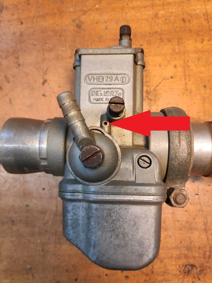

  21. Gut, die Vergaser stehen dann definitiv nochmal auf der Bank... vielleicht komme ich an ein Ultraschallbad oder gucke mal was sich mit einem feinen Draht so durchpulen lässt? Edit: Noch eine doofe Frage aber ist diese kleine markierte Öffnung neben der Standgasschraube eine Überdrucköffnung o.ä.? Dort hat es nämlich links bei einer Fehlzündung auch einmal kurz Benzin raus gespuckt. Ansonsten ist hier aber alles trocken... Foto zeigt nicht meinen Vergaser, ist nur zur Referenz.
