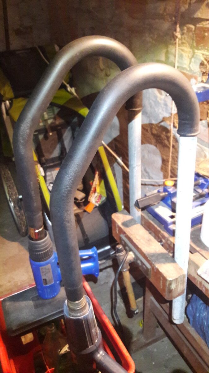

  4. Ja, genau. Vor der Montage heize ich dem Hitzefestlack erstmal ordentlich ein. Hier die Krümmer auf zwei Rohre gesteckt und diese mit dem Heißluftfön von unten versorgt. Der Lack ist dann für die Montage schon recht strapazierfähig...

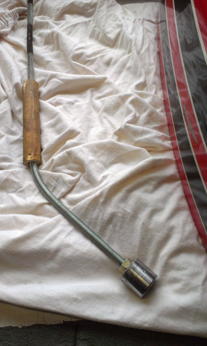

  6. Versuche vielleicht vorher, das Gröbste auszubeulen... ich hatte mir da mal ein Werkzeug gebaut für einen Tank. Damit kommst Du durch kleine Öffnungen und kannst Kraft an einer sonst unerreichbaren Stelle ausüben. Hitzefestlacke, schwarz, seidenmatt ergeben meiner Meinung nach das beste Ergebnis... vom Discounter oder aus dem Autobazaar... diese altern auch in Würde im Gegensatz zu Hochglanz. Sobald Du das Moped wieder fährst, altert auch die Anlage wieder, das lässt sich kaum vermeiden, aber Hauptsache die Korrosion ist erstmal gestoppt.
