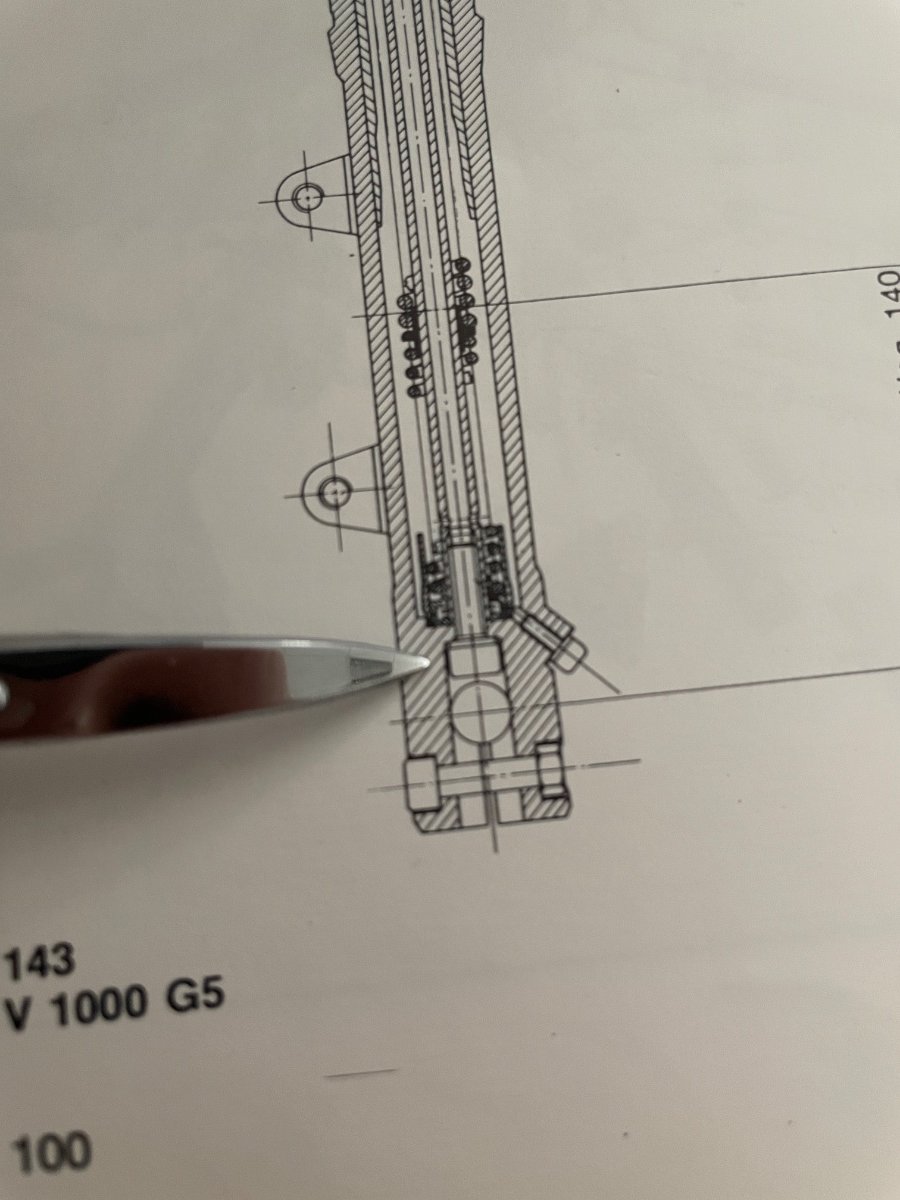

  2. Hallo, mir ist heute aufgefallen, das unten an meiner Gabel ein Öltropfen ist. Ich hab mal im Werkstatt Handbuch nen Schnitt der Gabel angeschaut. Da ist wohl oberhalb der Achse ne Schraube. muss Mann die eventuell nachziehen? Wenn ja mit welchem Moment? Oder meint ihr das kommt wo anders raus? Mille GT Baujahr 1991 Grüsse Marc

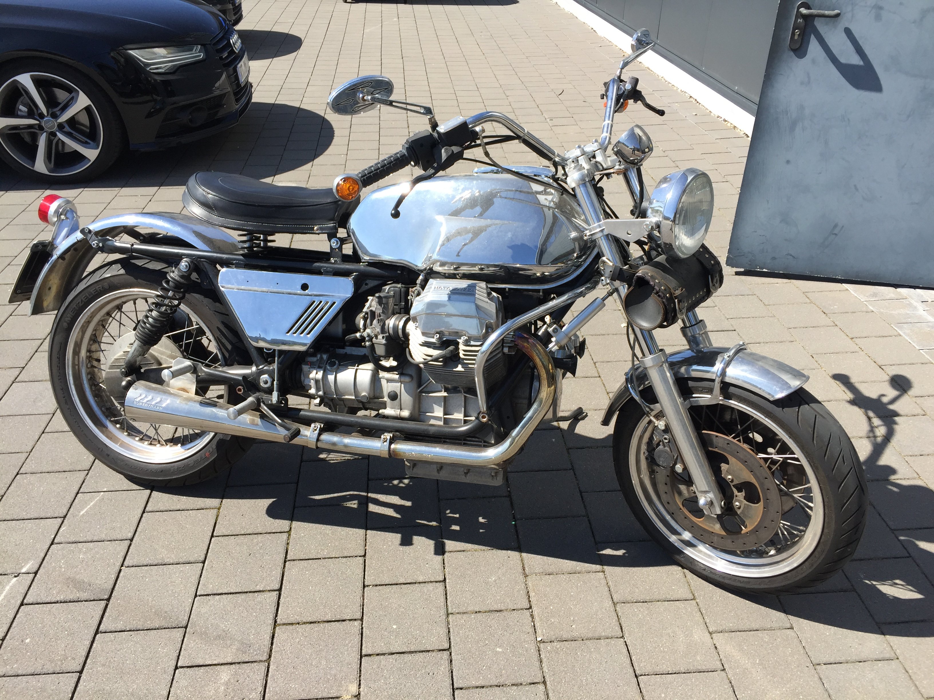

  12. Hallo miteinander, Ich komme aus Bad Urach nähe Reutlingen, mein Name ist Marc und bin 47. Ich hab mir mit ca. 20 meine Mille GT BJ 1991 gekauft. Hatte irgendwann eine Begegnung mit nem Rehbock und hab das gute Stück danach komplett neu aufgebaut. Vor 8 Jahren bin ich dann Vater geworden und seit dem steht meine Mille ungenutz in der Garage. Bis jetzt!!! Ich hab sie ausgemottet und will sie wieder flott machen. Ein paar kleine Fragen hab ich aber. Die stell ich dann an passender Stelle. Ich hoffe Ihr könnt mir etwas helfen. Bisher hatte ich jeden Kundendienst beim Schönle in Reutlingen machen lassen der hat leider seine Werkstatt zu gemacht. Jetzt mach ich es einfach selbst! Grüße Marc
