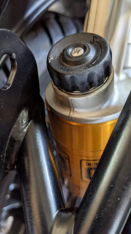

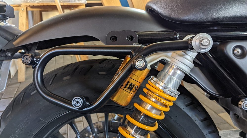

  6. Hallo Jürgen, du brauchst kein Spezialwerkzeug. Einfach oben und unten die Schrauben raus, dann kannst du den Stoßdämpfer per Hand ganz leicht abziehen. Der Stoßdämpfer ist entspannt nicht wesentlich länger als im eingebauten unbelasteten Zustand. Nun umdrehen und wieder aufstecken. Falls hier ein paar mm fehlen kann ein Helfer kurz mal das Heck an dem Kotflügel anheben. Ist echt easy. Ich hoffe ich habe deine Frage richtig verstanden. P.S.: Bei Ebay oder Kleinanzeigen bekommst du die Taschen öfters mal zu günstigeren Preisen, auch neu oder fast neu. Die Träger sind etwas seltener, halt wie die Bobber. Grüße, Steffen

  13. Daher habe ich den Stoßdämpfer gedreht und bin damit sehr zufrieden.
  14. So, habe den Tipp von Roland heute getestet. Mit zusätzlichen Distanzhülsen von 11,5mm würde das funktionieren. Der Träger hat dann 1mm Anstand zu dem Behälter vom Stoßdämpfer. Das würde sicher so funktionieren. Die Optik hat mich nicht wirklich überzeugt.
