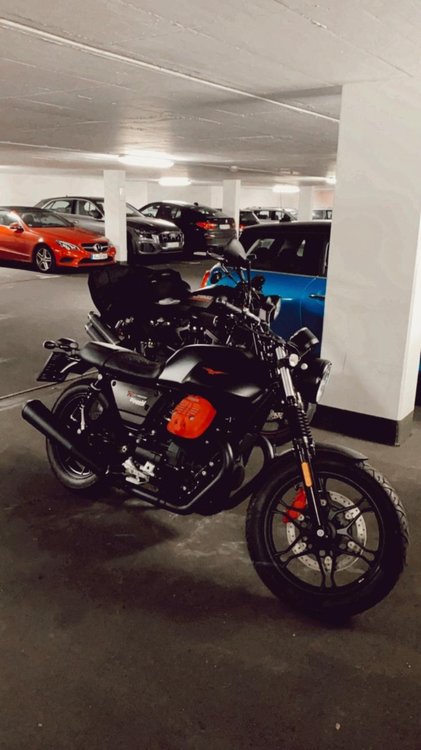

  5. Liebe Guzzi-Freunde, auf diesem Wege möchte ich die Gelegenheit nutzen und mich vorzustellen. Ich heiße Milo, lebe in Köln und bin seit einer Woche stolzer Besitzer einer der letzten neu erhältlichen Moto Guzzi V7 III Carbon. Die ersten 100km sind absolviert und die Meinung steht fest: es ist einfach ein faszinierendes Stück Maschinenbau. Ziel ist es die Orginalität des Motorrades möglichst beizubehalten bei dennoch behutsamer Modifikation einzelner Komponenten. Als erste Amtshandlung habe ich mir direkt von Agostini aus Mandello del Lario den dazu passenden Auspuff bestellt. Abwicklung und Versand waren hervorragend und dementsprechend konnte der Auspuff bereits montiert werden. Im ersten Bild seht ihr das Motorrad direkt nach der Lieferung, dann habe ich mal ein Video hochgeladen vom Agostini Auspuff und das entsprechende Foto. Dank dieses Forums habe ich bereits neue Inspirationen hinsichtlich weiterer Modifikationen. Danken möchte ich schonmal den User Gastone welcher mich bei der Planung eines Heckumbaus schnell und freundlich beraten hat. Ich hoffe, mit der Zeit diesem Forum auch etwas zurückgegeben zu können und halte euch weiter auf dem Laufenden. Beste Grüße Milo 20201217_162951000_iOS.mp4
