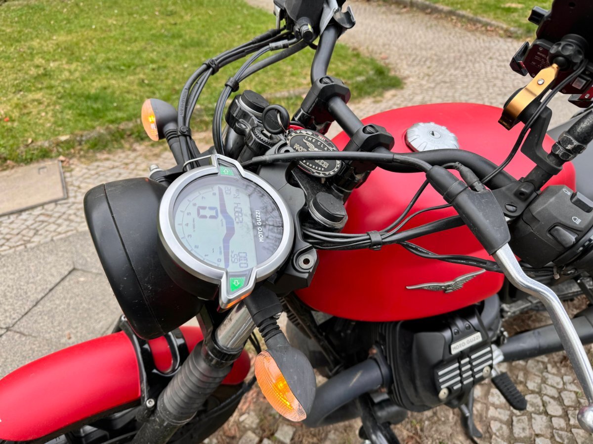

  14. Hallo mal in die Runde... ich zeig mal meine Guzzi her Ist ein wenig auf Reisebike für mittlere Distanzen umgebaut. Leichter Windschutz, ein KLEINER Heckgepäckträger, da mir der von Hepco & Becker an dieser Stelle nicht gefiel. Und C-Bow Kofferträger von Hepco & Becker. Aber achtung: Die Kombination _kann_ man machen, aber es dann sehr hakelig mit dem Schlüssel für die Koffer. Die kommen sich _leicht_ in die Quere - aber es geht. Braune Sitzbank, hat mir gefallen. Kein Chrom, ganz wichtig So... MfG, Neil
