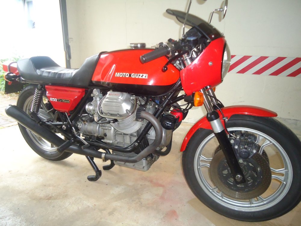

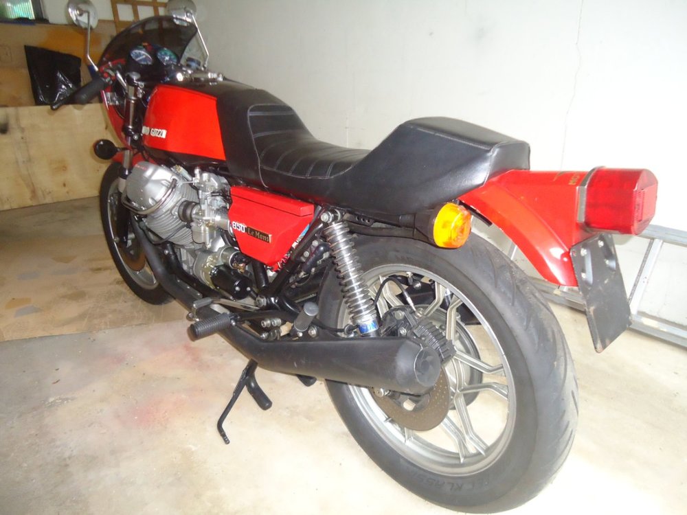

  9. So, die gute läuft. Denke Zündung verstellt und Vergaserprobleme, ein Ding aus beiden. Jetzt kann ich sie auch herzeigen!
  10. Zündzeitpunkt hab ich zig Mal kontrolliert, passt. Killschalter hat normal 2 weiße Kabel oben und Schwarz/weiß unten, so kommen sie auch unten am Stecker an, also irgendwo unterwegs geändert. Funktioniert aber doch ganz gut. Bekommt man auch gut wieder zusammen, dicht kann das nie gewesen sein. Hab die Vergaser nochmal komplett gereinigt, Bestückung passt. Nachdem alles wieder zusammen ist wieder gestartet.... und läuft wieder einwandfrei, also läuft , nimmt Gas an etc. Kurz ein paar Meter gefahren, das funktioniert auch, bin vorsichtig optimistisch Morgen gehts weiter..
