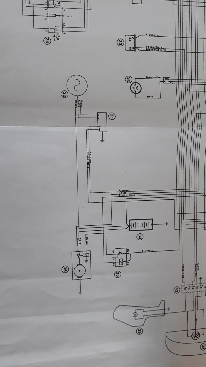

Hallo Zusammen,
ich habe eine Cali 3, verbaut ist eine Ducati 2Phasen LiMa, permanent erregt.
Der Regler/Gleichrichter ist ein Ducati Nr.343637 mit folgender Kabelbelegung.
2x gelb, 2x rot gebrückt, 1x schwarz, 1x weiß.
Folgendermaßenbhabe ich angeschlossen. 2x gelb auf 2x gelb, rot auf Batterie Plus, schwarz auf Batterie minus, und weiß nicht angeschlossen.
LiMa hab ich durchgemessen und ist wie es sein sollte: Phase gegen Phase hat Durchgang, Phasen gegen Masse haben kein Durchgang. Erzeugt werden pro Phase ca. 25 Volt Wechselstrom.
Regler ebenfalls durchgemessen. Auch ok. Es werden aber lediglich ca. 12 Volt Gleichstrom erzeugt, und bei höherer Drehzahl steigt sie nicht.
Wenn ich das rote Kabel des Reglers von der Batterie trenne, geht der Strom bei Erhöhung unendlich hoch. Also keine Regelung.
Hat einer eine Idee, wo der Fehler liegen könnte?
