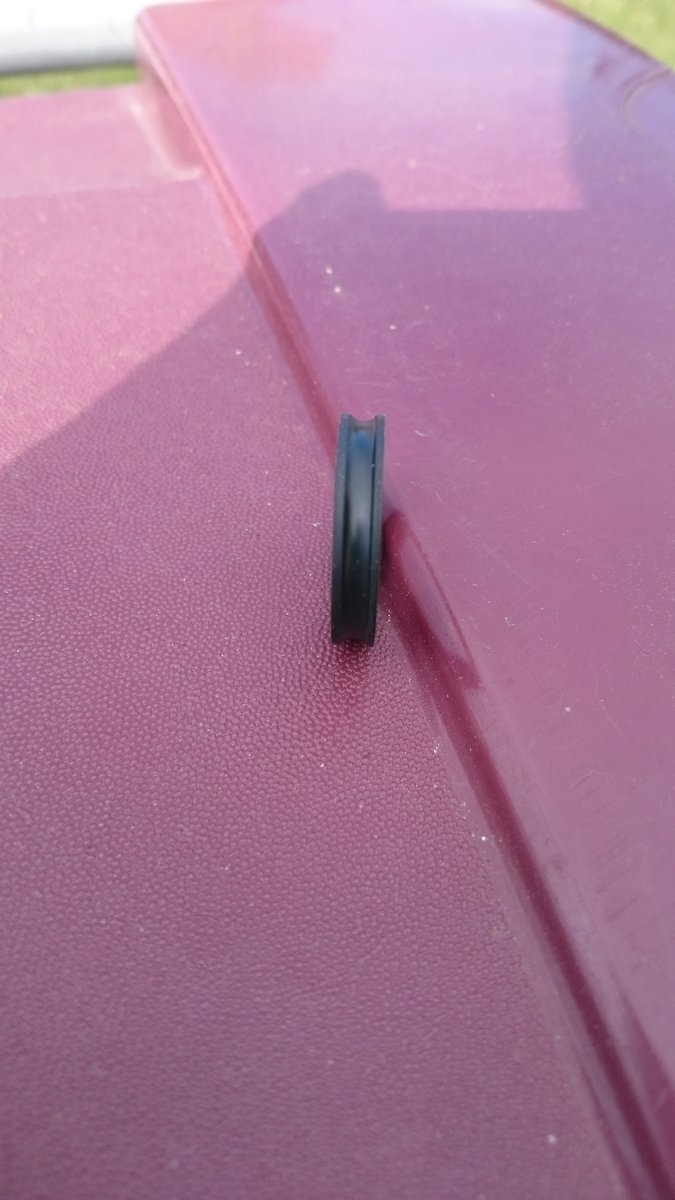

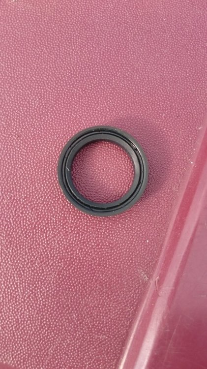

  1. ......und der "alte" "V"-Ring ist auf beite Seiten ähnlich......
  2. .....ah, die "6,3" unten auf der Zeichnung ist natürlich quatsch......
  3. Hallo Gemeinde Bitte Gedult mit meinem Deutches, Ich bin in Dänemark ? Ein Bischen Öl sifft aus zwischen der Aussengehäuse und Deckel hinten am Motor und hab' ein neues O-Ring bei Stein- Dinse gekauft. Enttäuscht würde ich aber wenn ich die Aussengehäuse ausgebaut habe. Hier war kein O-Ring, sondern ein Art "V"-Ring, und statt der "normale" 22mm Aussengehäuse war ein 23,44mm Gehäuse eingebaut ? Ich finde nicht ein neues Gummi hier in DK. Weiss jemand etwas über dieser "oversize" Gehaüse? Der "V"-Ring Breite ist ungf. 3,4mm, inner Diameter wie der Originale O-Ring ein/zwei zehntel über 17mm. Aussendiameter wenige zehntel grösser als 23,44mm. Was trieben wir hier? MfG Jan 850 T3 California, JG 1977, Motor ist ein "VD"
