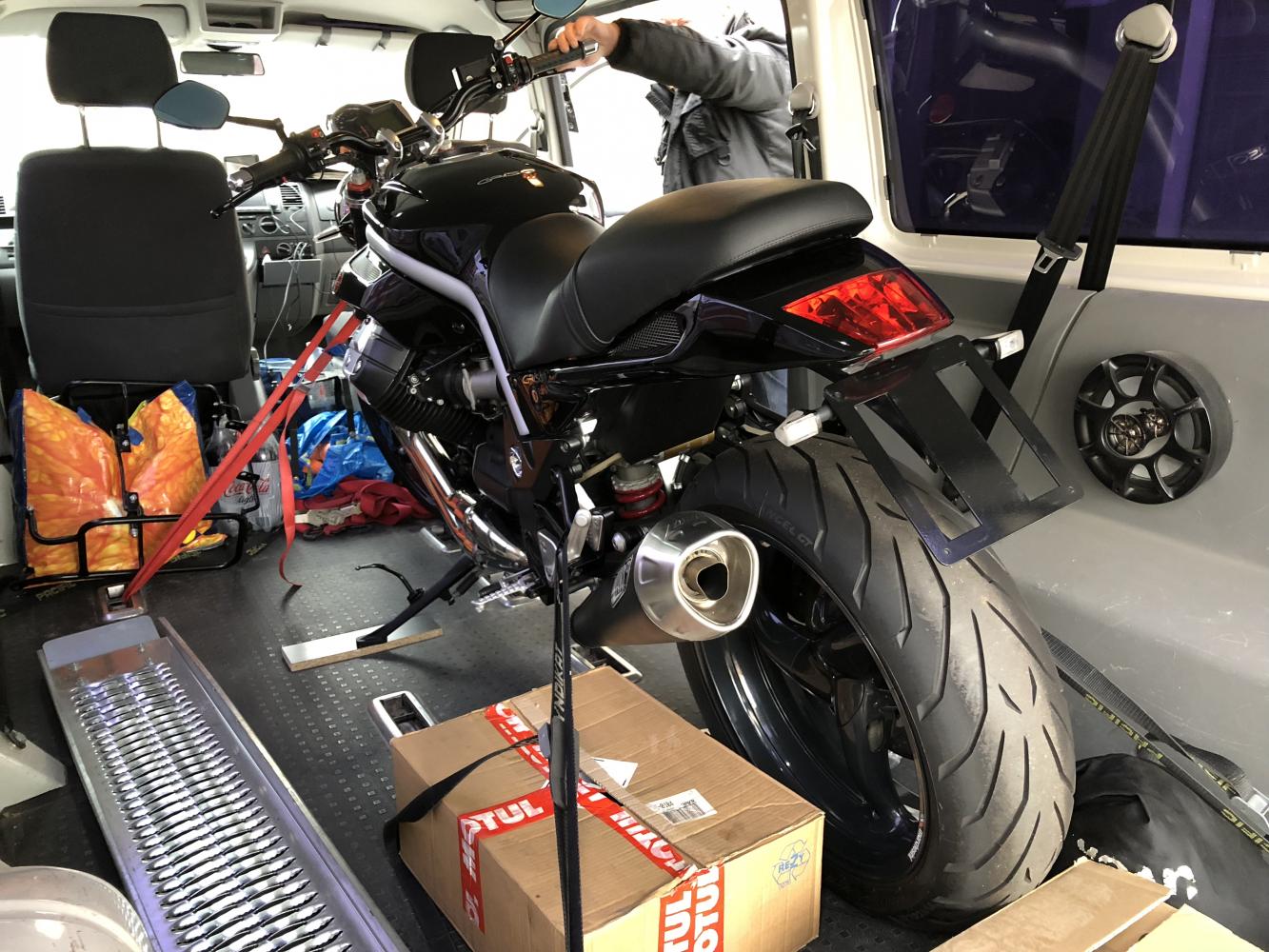

  4. Sooooo, endlich war es soweit Vollgepackt auf dem Weg ins neue Zuhause! Sobald es mal wieder trocken ist und die Sonne rauskommt gibts neue Fotos. Lg Daniel
