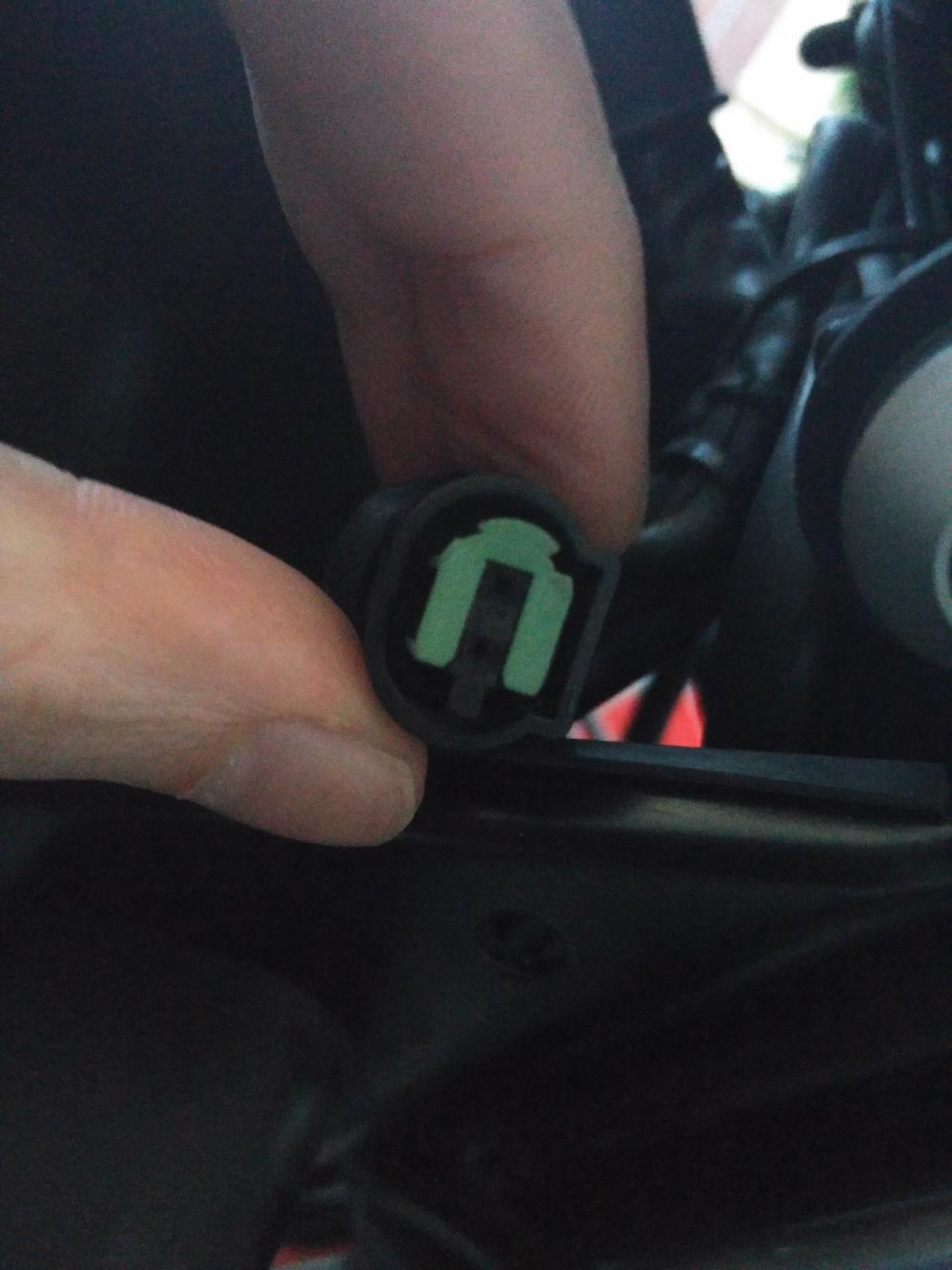

  11. So habe jetzt mal Detektiv gespielt und die entsprechenden Steckverbindungen aus den schon existenten Threads gefunden: Stecker am Licht: http://www.guzzisti.de/forum/showthread.php?1516-V7-II-Leerverkabelung-unter-dem-Scheinwerfer-entdeckt Stecker unter der Sitzbank: http://www.guzzisti.de/forum/showthread.php?1793-V7-II-Steckverbindung-unter-Sitzbank Bei der Verbindung unter der Sitzbank geht aus dem anderen Thread hervor, dass es sich um die Verbindung für das Original USB Kit handelt. Nur vielleicht kann man dort auch eine günstigere Alternative anschließen, ggf. über einen Adapter. Dafür müsste ich allerdings wissen um was für eine Art von Stecker es sich handelt. Kann mir da vielleicht jemand helfen? Ein ähnliches Problem habe ich mit dem Stecker am Scheinwerfer, auch hier bräuchte ich zumindest einen Adapter. Laut Thread, genauer Peter handelt es sich um "Vorbereitung GPS, Ablend- und Fernlicht, Lichthupe, USB und Bluedash" - nur was muss ich tun um aus der Vorbereitung nun auch einen USB Anschluss zu machen? Bin für jede Hilfe dankbar und wünsche einen schönen Abend! Jan PS: Der Vollständigkeit halber hänge ich mal noch ein paar Bilder an: Stecker am Scheinwerfer I Stecker am Scheinwerfer II Stecker unter der Sitzbank
  12. Hey, vielen Dank für die vielen Antworten. @Bart: Deine Lösung gefällt mir! Werde es aber wahrschinlich trotzdem anders lösen Habe mir mein Moped gestern im Dunklen mal angeschaut und beim Scheinwerfer leider keine (ungenutzte) Buchse gefunden, werde das heute Abend nochmal in Ruhe machen. Entweder ich da was, was ich einfach verwenden kann, oder ich nehme wirklich die Idee auf mit dem Akkupack von Peter. Das Akku sollte sich dann ja bei Bedarf auch unter der Sitzbank laden lassen. Wie gesagt, heute Abend wir dann mal geforscht. VG, Jan
