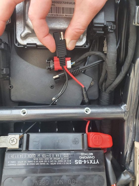

  3. Direkt an der Batterie. Ziel war ja auch Strom zu haben wenn die Zündung aus ist. Und der Schalter an der USB Buchse verhindert, dass die Batterie nicht entlädt wenn kein Strom gebraucht wird. Im Lieferumfang dabei ist ein entsprechendes Kabel mit einem entsprechenden Stecker und Sicherung. Das ist auch was ich meinte mit der fragwürdigen Polung. Aber wie sagt man: Ein Bild...
  4. Will irgendwo mein USB unter-der-Sitzbank-Gebastel für meine V85 loswerden und wollte dafür nicht extra ein neues Thema aufmachen. Also hier: Die V85 hat zwar Serienmäßig einen mit dem Zündschloss geschalteten USB-Anschluss am Lenker aber ich wollte zusätzlich einen Anschluss unter der Sitzbank der nicht am Zündschloss hängt. Den hab ich bei meinen vorherigen Mopeds zum Aufladen während der Nacht am Zeltplatz genutzt. Einfach das Handy unter die Sitzbank, dann kanns auch nicht so leicht geklaut werden. Problem Nummer eins: USB Ladegerät mit ordentlich Bums finden für die Quick Charge Funktion vom Smartphone. Hatte mal eine da hat das Laden 5 Stunden gedauert... Problem Nummer zwei: Im Idealfall mit eingebautem schalter, um den permanenten Stromverbrauch beizukommen. Dieses Gerät hat bisher im kurzen Test gehalten was es verspricht: https://www.amazon.de/gp/product/B07YX245YC/ref=ppx_yo_dt_b_asin_title_o01_s00?ie=UTF8&psc=1 Befestigt hab ich das ganze mit Lochband/Montageband an den Schrauben der ECU. Einziges Manko an dem Teil: Die Stecker sind so gepolt, dass der blanke teil der Pluspol ist. Also muss man ein wenig aufpassen wo man mit dem Ding drankommt wenn man die Steckverbindung getrennt hat. Stromverbrauch wenn eingeschaltet (ohne angeschlossenes Gerät): 25mA. Wenn ausgeschaltet quasi nix (0,067mA). Während dem Laden vom Smartphone: ca. 1A.

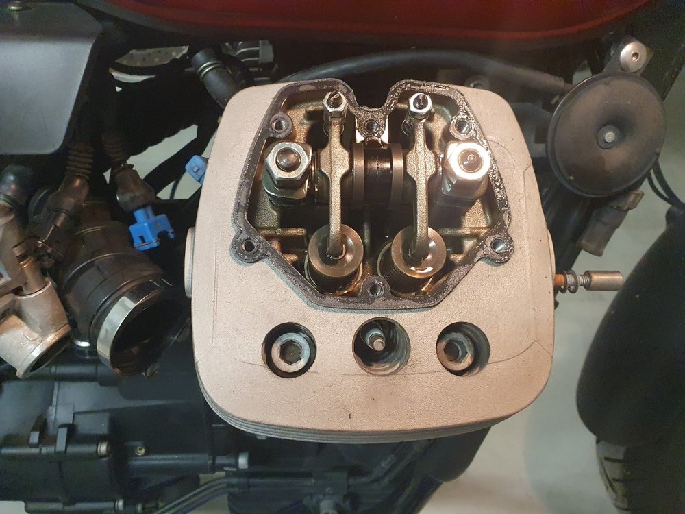

  5. Hab mir die alte Dichtung heut nochmal angesehen. Sie sie von der nicht fotografierten Seite an einer Ecke nicht mehr ganz Fit aus. Aber richtig arg durchgebrannt schaut sie nicht aus.
  6. Gute frage, aufgefallen ist mir auch nicht direkt was. Ich werd mir die Dichtung nochmal genauer von der nicht fotografierten Seite ansehen.

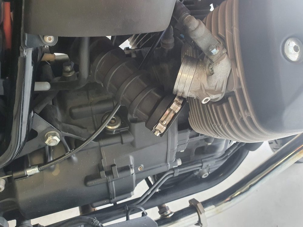

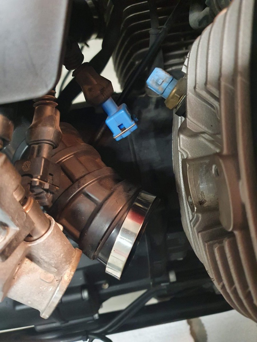

  7. So, ich hab jetzt mein Vorgehen als kleine Anleitung/Merkzettel dokumentiert und oben an den Ausgangsbeitrag angehängt. Hier noch ein paar weitere Impressionen von der Schrauberei: Ansaugmuffe und Ansaugstutzen Ansaugmuffe (Y-Gummistück) hab ich dank dem Tipp von Harun vorher mit einem Föhn erwärmt. Dann geht sie zwar immer noch recht störrisch runter aber immerhin, sie geht überhaupt runter. Der blaue Stecker für den Temperaturfühler ist mit einer Spange gesichert. Hab sie mit einem kleinen Schraubendreher geöffnet. Erst danach hab ich dann den Ansaugstutzen vom Zylinder abgeschraubt. Ventile und Kipphebel Die Mutter oben bei der einkerbung am Zylinder (außerhalb vom Ventilgehäuse) ist ein wenig tückisch. Es ist eine 12er Mutter die im Handbuch mit einem schmalen Schraubenschlüssel gelöst wird. Das geht aber leider nicht bei eingebautem Motor. Auch mit einer Nuss ist es nicht einfach weil nicht viel Platz zu den Kühlrippen ist. Eine sehr kleine/dünnwandige 12er Nuss tuts wenn man sie mit viel Liebe "aufhämmert". Kolben und Zylinderkopf oben wie ausgebaut, unten etwas vom losen Ruß befreit.
  8. So geschafft! Ich hab auch einige Bilder gemacht. Werde in den nächsten Tagen mal einen detaillierten Bericht hier rein stellen. Dass aus der Dichtung vom Zylinderfuß ein bisschen Öl rausgekommen ist bei der Wechselaktion ist vermutlich normal oder? Der Fuß wird ja glaub ich auch nur von den Schrauben vom Kopf angedrück.

  10. Vielen Dank für den Tip mit erwärmen der Muffe. Hab einen Heizlüfter für 5 Minuten davorgestellt und dann ging sie verhältnismäßig leicht vom Zylinder runter! :) Bin leider in letzter Zeit nur einmal kurz dazu gekommen zum schrauben zur Garage zu fahren (leider nicht gleich um die Ecke). Daher noch nicht viel weitere Fortschritte.

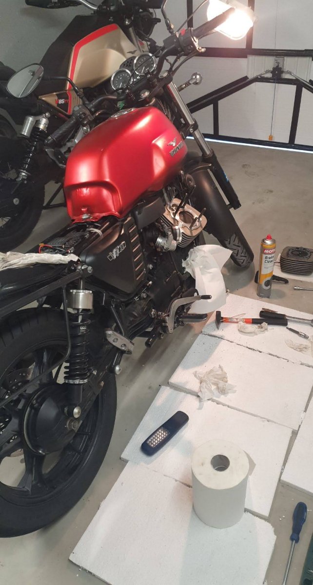

  13. Nachdem ich nun (hoffentlich) alles nötige Werkzeug und Teile zusammen hab werde ich mich in den nächsten Tagen an den Wechsel der rechten Zylinderkopfdichtung (Kopfdichtung, nicht Deckel) an meiner V7 II Stone machen (bei nicht ausgebautem Motor). Wenn erledigt, versuch' ich das dann auch mal hier zu dokumentieren. Erste Hürde die mich in meinen Augen erwartet: "Freilegen" des Zylinderkopfs. Sprich Einspritzdüse, Auspuff- und Ansauganlage abbauen. Auspuff sollte kein Problem sein aber die Ansaugmuffe sieht recht zäh aus. Soweit ich dem Werkstatthandbuch entnommen hab müssen sämtliche Schellen (linker und rechter Zylinder, Teil 13*, sowie vom Drosselklappe/Steuergerät, Teil 15*) gelöst werden um die sehr starre Muffe (Teil 14*, Y-Rohr aus Plastik) runterzubekommen... Ich bin gespannt. Gibt es eigentlich einen Grund, dass die Schelle seitens Drosselklappe so eine Click-Schelle ist, während die anderen zum schrauben sind? Würde die dann in dem Zuge einfach auch gegen eine zum schrauben auswechseln. Ich nehme Rat gern entgegen. Ansonsten berichte ich dann von meinen (Teil-)Erfolgen. Explosionszeichnungen und Teilelisten (von moto-guzzi-onlineshop.de) Motor Drosselklappengehäuse - Moto-Guzzi V 7 II 750ccm 4T 4V AC 2016- ZGULW100 Motor Zylinderkopf - Moto-Guzzi V 7 II 750ccm 4T 4V AC 2016- ZGULW100 * Teilenummern beziehen sich auf die Explosionszeichnung "Drosselklappengehäuse" EDIT: Wie versprochen hier mein Vorgehen als sowas wie eine Anleitung/Merkzettel: V7 Zylinderkopfdichtung Wechsel.pdf

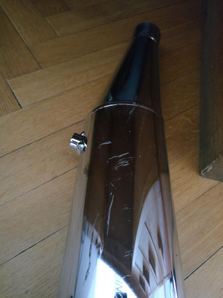

  21. Ich suche einen Abnehmer für die Auspuff Endtöpfe (links und rechts) inklusive Hitzeschilder und Fußrastenhalterung rechts für eine V7 II ABS (Baujahr 2016, ich weiß nicht ob es da Unterschiede gibt). Die Endtöpfe haben nur ein paar kleinere Kratzer (siehe Fotos). Der Fußtrastenhaltenhalter ist ganz leicht nach innen gebogen (sodass der Auspuff etwas schielt).
