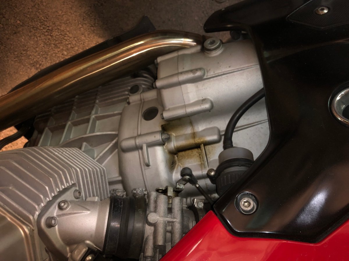

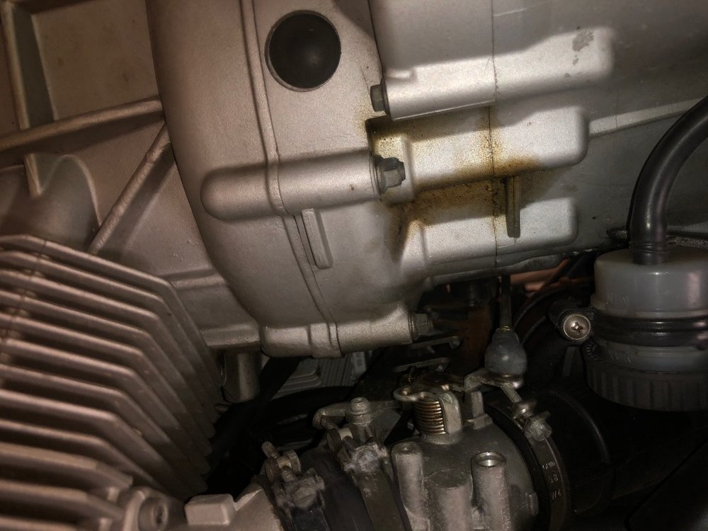

Hallo Guzzisti, grüßt Euch! Ölspuren liegen auf dem Motorgehäuse. Und das zum zweiten Mal. Eine Werkstatt will es repariert haben (Benzinschlauch defekt, sagten sie). Aber der Ölaustritt geht weiter. Wer kann mir einen Rat geben? Dafür wäre ich sehr dankbar. Grüße aus Kopenhagen.
