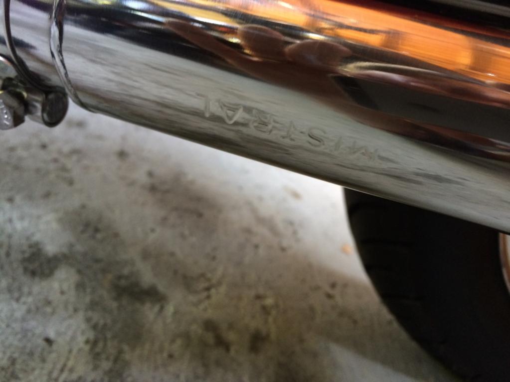

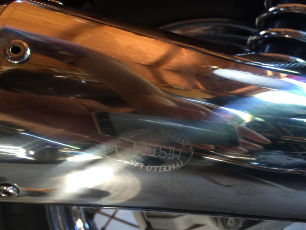

  22. Hallo Guzzisten, wir haben jetzt nach langer Suche von Stein-Dinse den Tipp bekommen, dass es (zu den zunächst geplanten ZARD) noch eine einzige -passende- Variante bei den Zubehörschalldämpfern mit ABE und mit Kat gebe, die auf die Nevada 2009 passen, und zwar die für die V 7 Classic vorgesehenen MISTRAL. Gesagt getan. Passten zuerst nicht hundertprozentig spannungsfrei, aber nach leichter Modifikation der Halterungen klappte es dann. Probefahrt gemacht - Sound ist sehr schön, nicht zu laut, aber kernig/bassig. Allerdings: Beim Absteigen meiner Tochter nach der Fahrt (ca. 20 Km) fiel mir auf, dass da ein unangenehmer Geruch aus den abkühlenden Tüten kam. Kann es sein, dass da irgendeine produktionsbedingte Chemikalie ö. ä. erst einmal sich abbrennt bzw. verbrannt wird (Montage-Öl, Gleitmittel) ? Weiss jemand, ob die Motoreinstellung angepasst werden muss, wenn ich vorher/nachher Kat habe, der Luftfilter nicht verändert wurde, aber eben die Tüten für ein anderes Modell vorgesehen sind ? Grüsse guzzina
