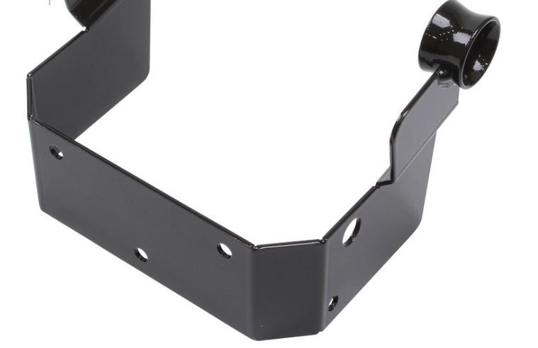

  18. Hallo, kenne zu dem Thema noch andere Geschichten: Prinzipiell sieht der Bügel für die Sitzbankbefestigung so aus: Nur kann es hier auch passieren(schon öfters erlebt), dass man längere Schrauben nimmt von außen die Schraube reinsteckt nd innen natürlich Brav eine Mutter gibt(zwecks Optik). Dabei wird die Schraube zu lang gewählt und streift dementsprechend am Gummi. Gruß Martin
